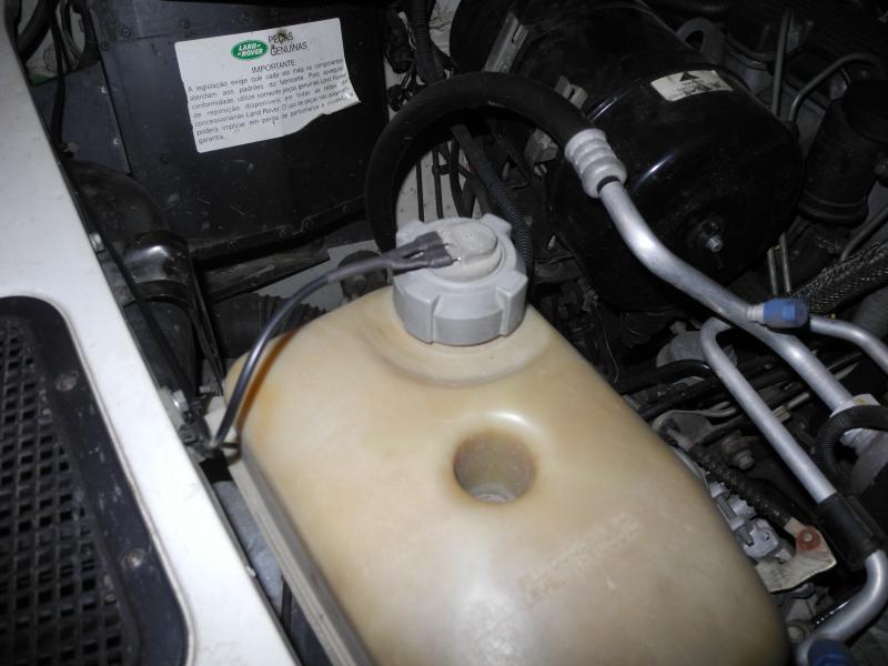

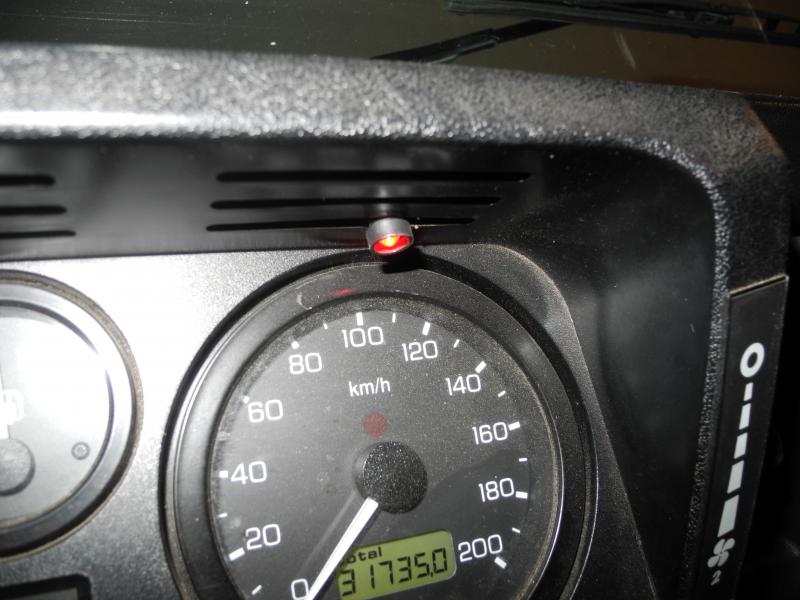

    Boa tarde!
    Recentemente comprei uma DEFENDER 110 2001, como não entendo muita coisa levei-a em um especialista (LAND OEST do LEANDRO), alem de me dar uma aula de Land Rover, fez uma revisão geral, instalou um alarme de nível d'água. Mesmo assim, fico de olho na água.
    PUTZ!
    Tinha escrito um puta post, super completo com detalhes bacanas, blablabla... Fui carregar as fotos e perdi todo o texto! PQP!
    Bom, pelo menos o post fica mais enxuto, pois tõ sem saco para reescrever...

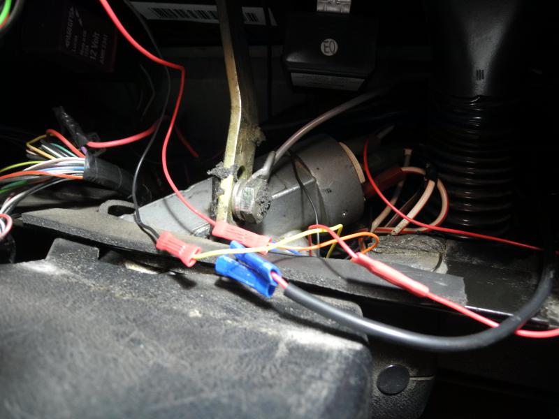

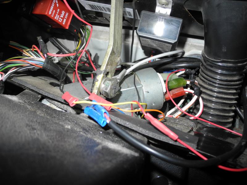

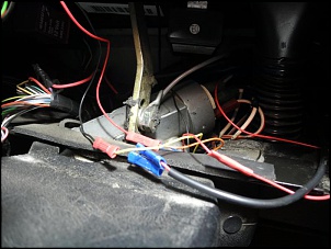

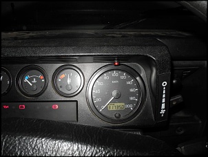

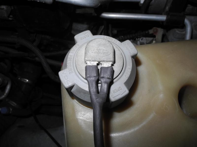

    Meu o led do sensor de nível começou a piscar bem fraquinho uma noite, eventualmente piscando mais forte. Parei e vi que a água estava no nível normal. Voltei pra casa fuçando descobri que a causa era mal contato do negativo (ponto de massa) do sensor. Eu havia instalado o negativo no parafuso da coluna de direção do land e, após 4 anos, o parafuso afrouxou e deu mal contato.
    Aproveitei e refiz toda a instalação com material novo e de melhor qualidade!
    Seguem fotos!
    Abraços!!!

    Na minha land eu usei o módulo do Krueger e acabei optando por usar um led externo. Na minha humilde opinião quanto menos mexermos na já delicada elétrica do defender, melhor! Dessa maneira segui as instruções que vieram com o módulo para proceder com a instalação desse led. Fui numa casa de componentes eletrônicos com o módulo e seu manual em mãos e pedi ajuda pros vendedores sobre como fazer. Lembro de ter comprado fios, leds e uma espécie de soquete para leds que serviu perfeitamente naquelas frestas que existem sobre o velocímetro. Na época eu improvisei um fio sem nenhum tipo de terminal para ligar o negativo do módulo ao parafuso da coluna de direção, mas com o tempo o mesmo soltou. Ao fazer o conserto optei por usar um terminal de prensagem do tipo olhal para ligar o fio ao mesmo parafuso. Ficou bem melhor! No meu caso não precisei de nada além da tampa, fios, led, terminais, e módulo. O pessoal que usa relés é para não precisar comprar o módulo que você já tem.
    Não manjo "lhufas" de elétrica, mas sempre uso fios bem dimensionados, solda ou terminais de prensagem (ou ambos), conduítes termo-retráteis, conduítes de isolamento (aqueles pretos iguais aos dos chicotes originais) e tento prender tudo muito bem para minimizar o atrito. Só uso fita isolante para "selar" as pontas ou junções entre conduítes. Fazendo isso já se elimina uma série de prováveis barbeiragens elétricas... hehehe
