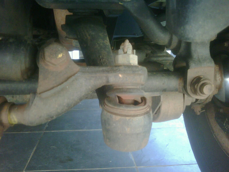

    Pessoal, to comprando minhas buchas hoje pq a barulheira nas 4 rodas de ferro com ferro ou de coisa solta ta me chateando.
    Irei comprar esse kit da Paddock pq tenho um crédito la com eles SDLR03PWA | Floflex Polyurethane Bush kit (front and rear including s/abs bushes)
    Outra coisa que irei comprar é um amortecedor de direção pra ver se melhora a folga/shimmy. Ao olhar o carro por baixo vi essa coifa rasgada. Alguém poderia me dizer se preciso trocar apenas a coifa ou a peça inteira e se esta peça é o braço pitman ? Se souberem o Part Number agradeço.

    Alexandre, é o braço pitman ... e você pode trocar somente o reparo se quiser.

    este é o Ball Joint Kit, segue link da Paddock
    RBG000010G | Drop arm ball joint kit - for PAS - OE Manufacturer
