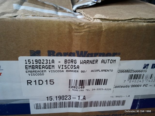

    Citação Postado originalmente por batiati Ver Post
    Comprei a minha numa autorizada MWM, da excelente marca BorgWarner e custou apenas 250 reais. Peça pra Ford Ranger motor HS 2.5.
    Não vale a pena andar com ela soldada pois o ventilador 100% acoplado consome potência do motor, faz mais barulho e ainda atrapalha na temperatura ideal de trabalho.
    Anexo 447427Anexo 447428
    Abs!
    Essa também serve no motor v8 da disco I?
    quero trocar por um novo e manter a originalidade do carro. já vi preços fora, mas gostaria de comprar aqui no Brasil...
