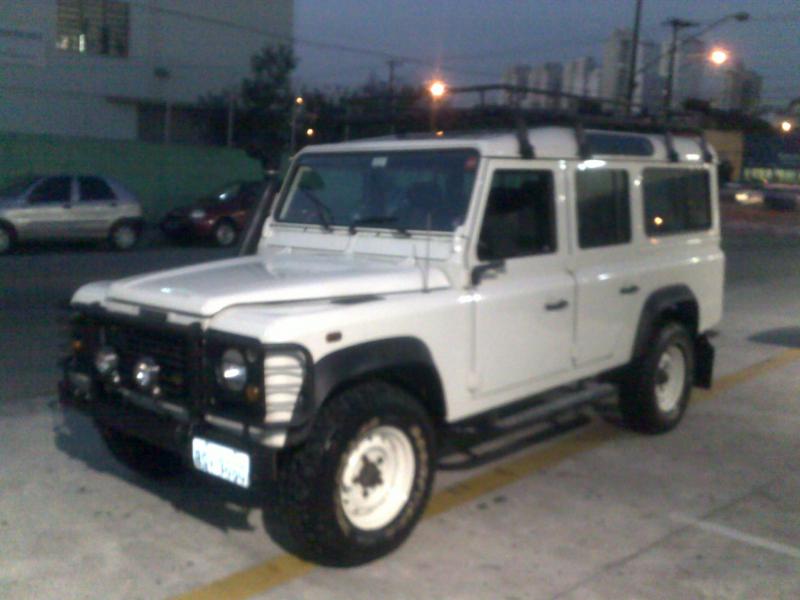

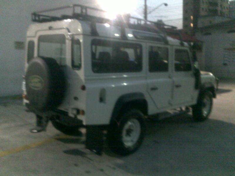

  • 08/06/2011, 03:31
    pedro coneza
    4 Anexo(s)
    Boa noite, estou muito feliz com meu snorkel brazuca, peça em plastico bem grossa reforçado, as porcas estão injetadas nele com um acabamento bem satisfatorio, o chapéu é em formato de cabeça de pato e tem as aletas para o escoamento de agua, quanto a instalação eu mesmo fiz, (depois que eu soube que a land center cobra 120 pra instalar eu me arrependi, mas fiz um bom serviço tb,)... veio com uma mangueira, essa eu prendi ao snorkel e a levei até o T ( peça projetada pra deixar a agua sair e não entrar, eu ja vi nego dizendo que ela nao funciona estando sem o anel de borracha no filtro de ar, aí molha o filtro ali na ponta e falam q era o t) (e
    u não arriscaria andar com o carro sem o t, mas a quem diga ao contrario né...) Paguei 500.
    Anexo 296518Anexo 296517Anexo 296516
    Anexo 296519
    O snorkel mesmo nao da pra ver mto bem, mas da pra ter uma ideia, nunca pensei em tirar foto soh do snrkel antes....
    Clemente, eu te mandei um e-mail, por acaso vc recebeu?
    Abraços a tdos
    Pedro
