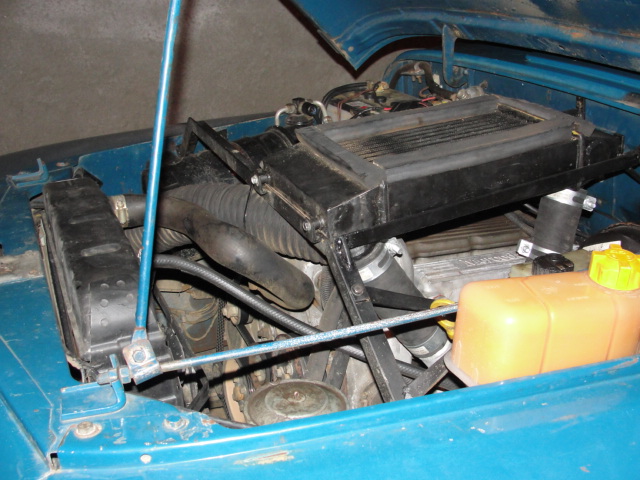

    Carlão, o carro está assim:
    *Interccoler instalado em cima do motor, fiz a aberta no capo e instalei o scoop da hilux (depois vou trocar por um melhor);
    *O motor é relativamente novo, 28 mil rodados;
    *Os bocais de entrada e saida do intercooler que são de 1 3!4 pol, não chegam a 2 pol (talvez isso pode ser um dos problemas);
    *a metragem cubica do intercooler é:30cm comp. x 20cm largura x 7cm espessura (medidas só da colmeia);
    *regulagens de bomba, bico, turbo, etc, continuam as originais, não mexi em nada...

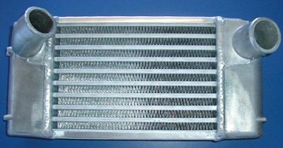

    Boa tarde pessoal!
    A configuração da Pratinha do Henrique está da seguinte forma, como reza o manual de instalação do Maxcooler: Pressão do turbo por volta de 1,0 kg e regulagem do débito da bomba. Além disso, como bem observou o Carlão, foi melhorada a vazão dos gases com a retirada de todos os silenciosos do sistema de escape e aumento da bitola destes.
    Esse intercooler, segundo o fabricante, permite uma troca de calor 40% superior aos originais.
    Abração a todos!

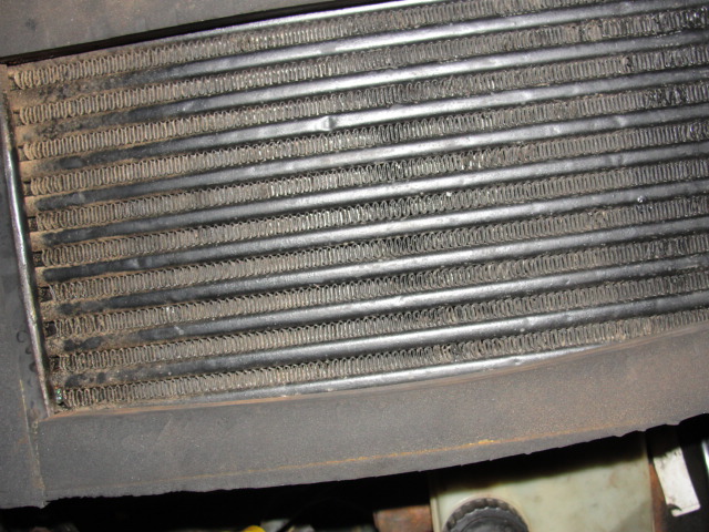

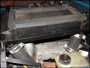

    Meu intercooler é igual a este ai da Maxcooler, só não sei se o tamanho é o msm. Ele também é todo em aluminio... Segue as fotos da minha adaptação....
    Miniaturas de Anexos Miniaturas de Anexos intercooler-dsc02200.jpg   intercooler-dsc02202.jpg   intercooler-dsc02203.jpg

    Olá Admir!
    A eficiência do intercooler é bem maior se ele estiver na frente do radiador. Se não trocar corretamente o calor ele acaba causando uma perda de potência, pois aumenta o intervalo e a força necessária(turbina) para admitir o ar nos cilindros.
    Veja se não está vazando pressão no sistema, antes de mais nada(inclusive no cooler).
    E vai precisar regular a pressão da turbina, bomba. Aumentar a vazão do escape e bicos especiais vão melhorar ainda mais sua performance. Seria legal procurar um bom preparador(Maurício Raschmotoren por exemplo) para regular tudo para você.
    Mas se for para fazer na raça, eu testaria remover o intercooler e ver se a potência volta ao normal.
    Você sabe dizer se perdeu potência na arrancada(saída) ou perdeu em todas as velocidades e rotações? Depois que a turbina "enche" o motor fica mais esperto?Percebeu se está demorando mais para entrar a turbina?
