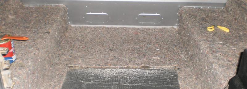

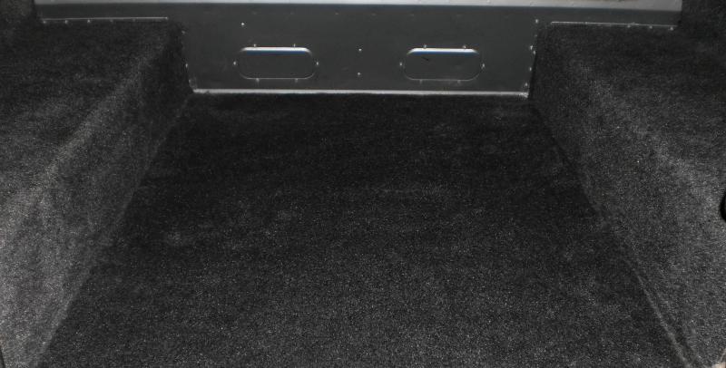

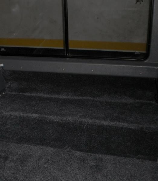

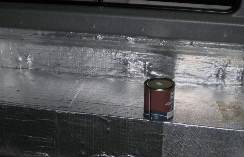

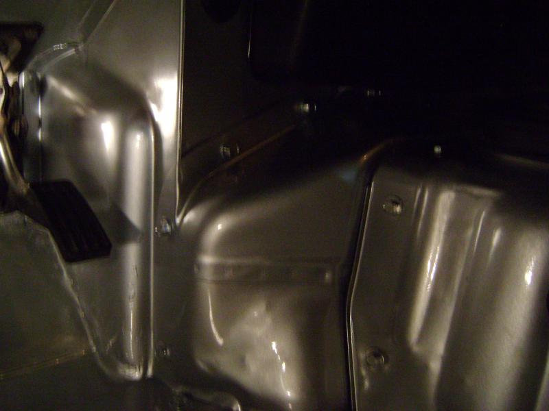

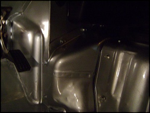

    Depois de muita água, barulho e poeira, retirei os 2 bancos de trás e coloquei 3 camadas de manta asfáltica auto-colante, daquelas emborrachadas com uma camada de alumínio. Depois coloquei aquela manta isolante, e por fim um carpete e os bancos de volta. Quando vou pegar lama coloco aqueles tapetes de borracha da Land Rover mesmo. Nunca mais entrou água e a barulheira diminuiu sensivelmente, nem parece mais uma Defender. No túnel da caixa de câmbio ainda não coloquei. Está apenas com a borracha. Talvez eu coloque alguma coisa.
    Aproveitando a mensagem, alguém afim de dar um pulo até Colônia e depois no Atacama? Já temos duas Defenders dentro, e devemos sair para Colônia no feriado de outubro (via estrada inferno) e em dezembro pro deserto do Atacama (via Salta). Se tivermos tempo, esticaremos até Uyuni pra cruzar o Salar.
    Seguem as fotos.
    Abraço!
    Miniaturas de Anexos Miniaturas de Anexos DEFENDER isolada contra poeira-isolamento-landrover4.jpg   DEFENDER isolada contra poeira-isolamentolandrover1.jpg   DEFENDER isolada contra poeira-isolamentolandrover2.jpg   DEFENDER isolada contra poeira-isolamentolandrover3.jpg   DEFENDER isolada contra poeira-isolamentolandrover6.jpg

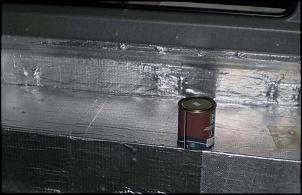

    Vou falar da minha 90tinha, pois cada viatura é diferente.
    A minha preocupação foi reduzir entrada de água, poeira, calor e diminuir aqueles grilos de peças plásticas vibrando e fazendo barulho.
    Primeiro retirei toda a moldura do teto e coloquei uma camada de manta asfáltica em toda a área, incluindo nas pontas e cantos onde tinha mais chance de entrar água e poeira. Troquei o bico de saída de água e revisei o encaixe da mangueirinha. Aí coloquei de volta a moldura do teto.
    Nas janelas laterais, nas alpinas e nas traseiras, retirei toda a moldura de plástico e coloquei uma camada de manta asfáltica auto-colante por todo o alumínio, com especial atenção nas quinas, juntas de chapas, parafusos, bordas de janelas e qualquer outro lugar que poderia entrar água ou poeira. O legal da manta é que ela é fácil de trabalhar e se molda em quinas e pontas. Colado a manta, coloquei de volta as capas plásticas que moldam os vidros. Com isso parou de entrar água e poeira nesses pontos e as capas da moldura não vibrava mais fazendo aquele barulho chato.
    Com relação ao piso traseiro eu coloquei uma massa de calafetar nas quinas do chão e por cima de todo o piso colquei uma dupla camada de manta asfáltica. Em alguns pontos coloquei uma terceira camada.Por cima coloquei uma manta de tecido isolante, que não sei o nome, mas tem na foto. E por cima coloquei um carpete de média espessura. Por fim coloquei os dois bancos frontais do chiqueirinho. Quando vou pegar barro, basta colocar o tapete de borracha da própria Land Rover. O barulho reduziu sensivelmente e não entrou uma gota de água até hoje. E você olhando, nem parece que tem essa modificação no carro, ele fica todo original por dentro, como estava antes, não se vê nada da manta de alumínio.
    Sobre sua pergunta, se você colocar apenas a manta asfáltica, e colocar apenas atrás como eu, reduzirá o problema de entrada de água e poeira. Mas não diminuirá muito o barulho, pois o chiqueirinho é como uma caixa de ressonância, intensifica o barulho de uma simples pedrinha que bate na lata por baixo, fazendo um barulhão. No meu caso diminuiu muito por causa das outras camadas que disse.
    No piso frontal e abaixo dos bancos não coloquei nada ainda, portanto não posso falar. Mas creio que o lugar que mais entra água e poeira, pelo menos na minha viatura, é ao lado da alavanca do freio de mão e debaixo dos bancos. Acho que se eu colocar manta asfáltica nesses pontos estarei diminindo em muito a entrada daqueles jatos de ar quente . Mais pra frente eu faço essa parte do trabalho e posto resultados aqui.
    Abraço!

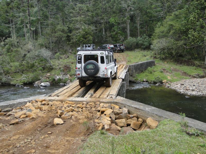

    Amigo Marco Aurélio. Agora só falta a barraca no teto para a minha 110 ficar perfeita! Desde que o conjunto de fixação no bagageiro não faça barulho. Abração e até a próxima compra no Armazem 4x4.
    ps. segue foto da ponte que a "patroa" passou... ui que medo!
