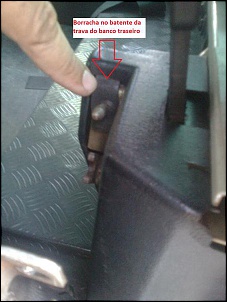

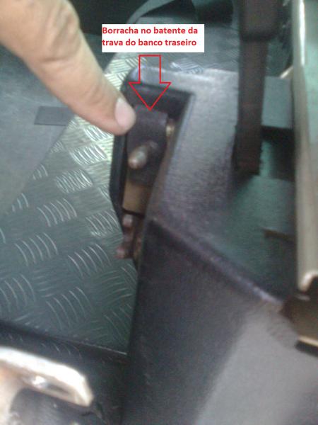

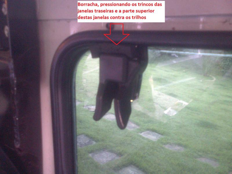

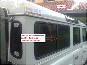

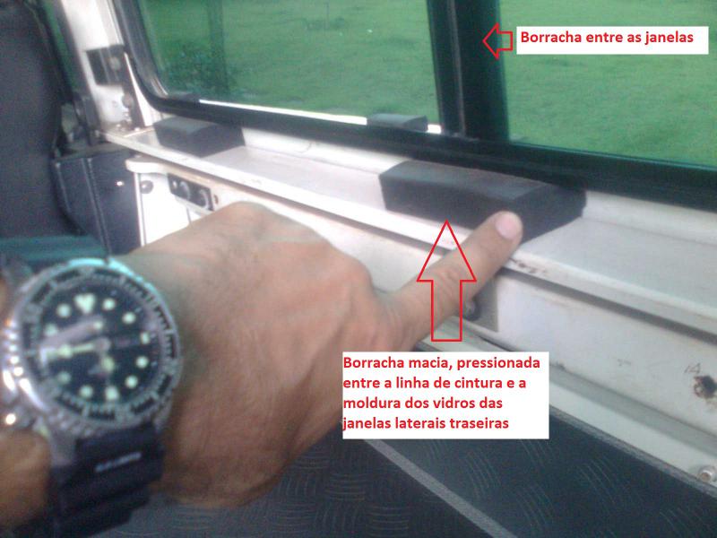

    Aqui, as fotos do quadro da janela traseira e o que fiz para que parasse de bater: muita borracha pressionando as janelas e o quadro das janelas, afixados por rebites no corpo da viatura (e mesmo assim, fazem um barulho danado!)
    Tome apenas o cuidado de colocar uma borracha mais estreita, de modo a ficar apenas DEBAIXO do quadro, entre o quadro e a linha de cintura, pois se ficar passando (como nas fotos) a moldura das janelas traseiras não entrará de volta no lugar dela.
    No batente das travas dos bancos traseiros, mais borracha! Sempre borracha macia.

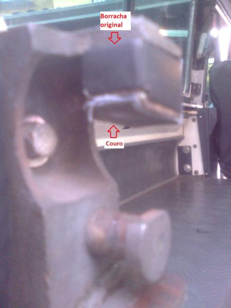

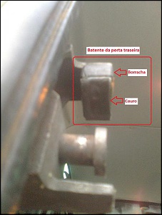

    Com pedacinhos de couro no batente e na fechadura da porta traseira, acabou-se o barulho!
    Agora sim, você está pronto para ouvir novos ruídos em sua viatura, ruídos estes que nem imaginava que existiam!
    E depois que acabar com eles também, outros aparecerão, afinal, você tem um Defender!

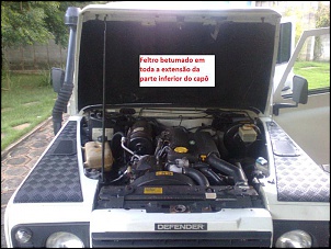

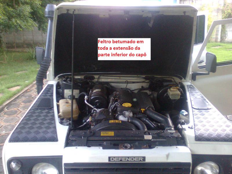

    Nao me importo muito com os "grilos" de vidro, porta, etc. O que incomoda é o barulhao do motor quando em viagem - esse eu queria reduzir pois pretendo fazer viagens longas e a questão do barulho é importante.
    Uma coisa que notei é que o capô do jipe é aberto... nao existe uma vedação em torno dele. Acho que vedar melhoraria bastante, mas receio que isso possa afetar a refrigeração. O capô já tem proteçao com aquela manta aluminizada, mas achgo que dá para trocar por uma melhor.
