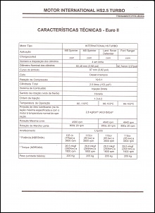

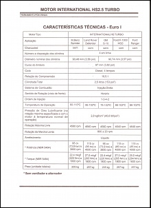

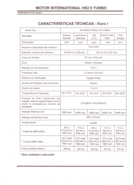

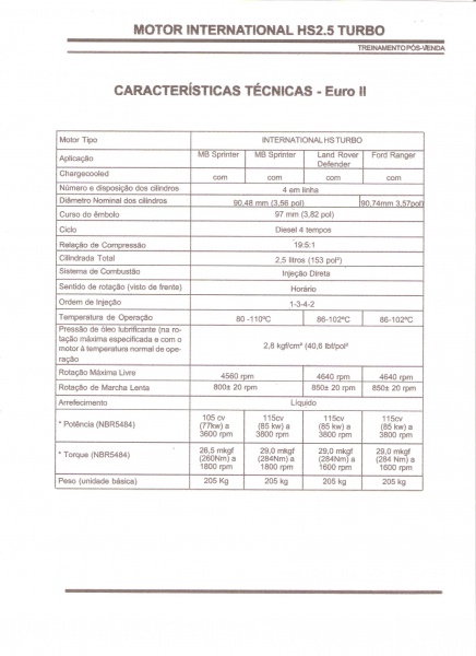

    [QUOTE=lucar;2002426]Acredito que variar um pouco pode ser normal devido as circunstancias em que o motor trabalha... agora variar muito não acho normal não?? Tentou ver no manual (que eu não tenho impresso) qual a tolerância da variação??[/QUO
    Achei um prospecto da Internacional com as especificações dos motores Euro II, diz que a temperatura de trabalho esta entre 86 e 102 graus. Será estão normal?
    Abs.
    LR DEFENDER 90 2002
  • #65
    Usuário Avatar de Eduardo Tescarollo
    22/01/2007
    Itatiba/SP
    62
    834
    Especificações Euro I e II
    Segue as especificações.
    Miniaturas de Anexos Miniaturas de Anexos Sensor de temperatura no 300Tdi-euro-ii.jpg   Sensor de temperatura no 300Tdi-euro-ii.jpg
