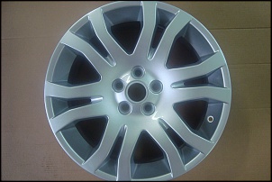

    Pneu 235/60/r18 são os originais que vieram com estas rodas presentes na minha FR2 SE. Recomenda-se 32 libras em todas as todas, conforme a tabela colada na coluna B do carro (abrindo a porta, percebe-se o adesivo com a informação).
    direcao freelander-roda-land-rover-freelander-2-aro-18-original-viper-pneus-22592-mlb20232137848_012015-f.jpg
