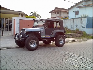

    pessoal, é possivel colocar um snorkel no lado direito de um defender com motor 200TDI?

    Estou usando no meu CJ5 filtro de ar da Land 110... e o snorkel com a tomada de ar tipo SAFARI...
    Virada para frente nunca deu problema...
    Só tenho essa foto, mas está montado do lado direito do jipe.
    [s]
