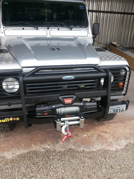

    Sonho de consumo esse guincho... hehehehe... vc colocou a base no parachoque original?

    Comprei o Warn Zeon 10 na Tecmin..
    TecMin
    Excelente guincho, com possibilidade futura de utilizar cabo sintetico (Spydura).
    Uso em uma base Newtrack, que precisou ser recortada para encaixar o parte superior do guincho. Vide fotos.

    Esse quebra mato da NewTrack ja vem integrado com base..precisou fazer aquele recorte que falei, dei um feedback para eles que precisariam rever o projeto para acomodar o Zeon10 ou modelos acima..Depois do recorte foi só colar uma borracha para acabamento e ficou 10.
