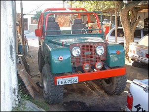

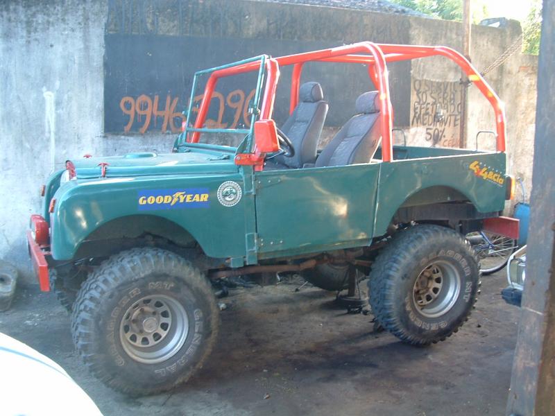

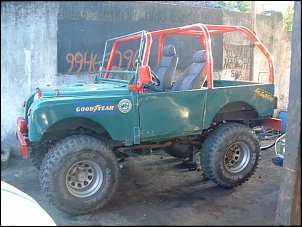

    Caandreu, já conversamos a muito tempo, vc tinha ou tem uma S1 verde com pneus 35, não é? A minha tb é verde, com pneus 35". mec opala 4cil, eixos de CJ5, mas ainda está no estaleiro... Quando for pintada, a carroceria será cor areia, com as rodas e acessórios verde oliva, tudo fosco...
    Miniaturas de Anexos Miniaturas de Anexos -land-rover-1949-1.jpg   -land-rover-1949-2.jpg
