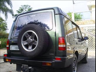

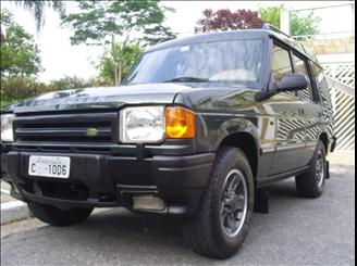

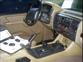

    Deem uma olhada nas fotos
    Miniaturas de Anexos Miniaturas de Anexos -land-rover-discovery-3.9-es-4x4-v8-16v-gasolina-4p-automatico-53861382009060819191971-1-.jpg   -land-rover-discovery-3.9-es-4x4-v8-16v-gasolina-4p-automatico-53861382009060819200713-1-.jpg   -land-rover-discovery-3.9-es-4x4-v8-16v-gasolina-4p-automatico-5386138200906081919506-1-.jpg
