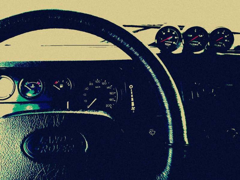

    meu projeto
    como sugestão mostro meu projeto, tudo Cronomac, prefiro os copinhos, só o RPM precisou ser calibrado para o RPM correto, de resto só alegria.

    Colatina,
    Ficou muito legal, acabei comprando os mesmo relógios! Se for o caso no futuro faço um upgrade.
    Foi fácil para calibrar o RPM? Ou teve que levar em alguma oficina?

    Calibrar o RPM é fácil mas difícil ao mesmo tempo... hehehe..
    É só rodar um parafuso no corpo do marcador... tem que estar fora do copo. O problema que a melhor forma de regular é a 100Km/h, onde sabemos que a rotação é 2700 se não me engano. Em lenta não se consegue regular. O ideal é duas pessoas, uma dirigindo a 100Km/h exatos, e a outra regulando.

    moleza calibrar, a 100Km/hora arredondando 2500 RPM, velocidade meio perigosa para calibrar sozinho, imagina só, sem as mão a 100Km/hora em um Defender, sugiro fazer a 80Km/hora - 2000RPM, tem um parafusinho em cima do relógio, no meu caso, eu dirigia, pedi para a minha mulher girar o mesmo até estabilizar no 2000RPM a 80Km/hora.

    Olá meu camarada. Comprei dois instrumentos da Cronomac para instalar em copos , como está no seu carro. A minha dúvida é a seguinte: Como voce fixou as bases dos copos no painel?? O painel é de plastico acolchoado e parafuso fica difícil, pelo menos eu penso que fica difícil. Voce usou fitas "dupla face"?? Aguardo informação.

    A minha tb fiz igual ao do amigo... furei o plastico acolchoado e tb o ferro que fica abaixo para ficar mais firme.
    mas não gostei...vibra e os fios aparecem pelo vidro do lado de fora... comprei um suporte pra ver se fica melhor

    Ola meu camarada. Como voce conseguiu furar a chapa abaixo do plastico acolchoado ?? Acho que não dá jogo para uma máquina de furar ali no local, pois o parabrisas não permite. Ou estou errado???
