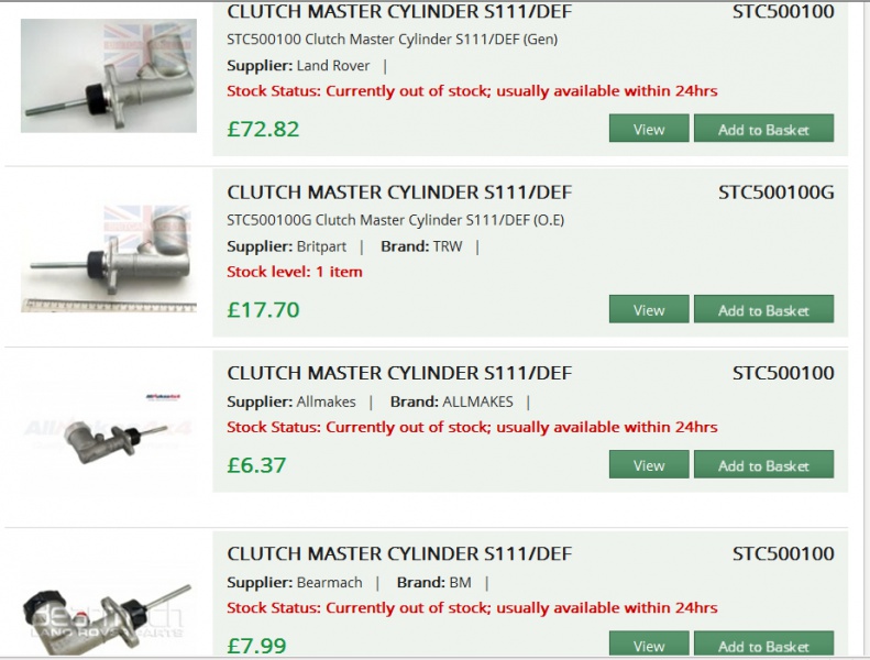

    Falando em cilindro mestre...
    Troquei quando vazou por um Britpart e dei sorte. Funcionou bem durante um bom tempo, tanto que comprei outro de backup.
    Fui pra Ushuaia e tudo.
    Bem, enfim o bendito começou a vazar. Troquei pelo backup da mesma marca e com 2 meses já começou a meleca no tapete. É pouco, mas já marcou o território...
    Aí fica a pergunta. Quem trocou pelo original se deu bem?
    Vejam os preços:

    Usuário Avatar de petcho
    21/09/2011
    brasilia/DF
    35
    633
    eu apostaria nesse Britpart que é feito pela TRW, é o original

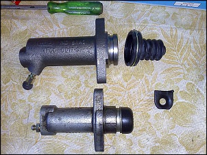

    Amigos não perca tempo coloque o cilindro mestre da L200 Sport é show a embreagem fica muito macia.
    A colocação é rápida e simples vc so tem que trocar o embolo que vem com a rosca (aquele que pega no pedal)
    o da L200 é mais curto.
    Tire a trava e coloque o do cilindro original

    Citação Postado originalmente por Cezar Moraes Ver Post
    Cezar,
    Utilizei exatamente este modelo de cilindro...
    Já vi outro tópico com um cilindro diferente e não funcionou para o cara.
    Valeu!

    Cesar,
    Muitos falam desta adaptação, mas pela primeira vez temos uma foto... rsrsrs... então:
    1 - Qual o ANO da L200? Em uma pequena pesquisa encontrei alguns modelos de cilindro para a L200 Sport que me parecem um pouco diferente entre si dependendo do ano... alguns são também para as Pajeiros GL - GLS outros apenas L200...
    2 - Esta troca do parafuso do lado do embolo é tranquila (fácil de prever vazamentos) ou é mais especializada?
    3 - Para fugir das conces. Mit, qual a marca do cilindro ORIGINAL das L200?
    Obrigado.
    Osvaldo
    Dinho eu comprei com o Demir da Land Minas 32-99880240.moro no Rio e ele mandou por sedex.
    O parafuso é fixo por uma pequena trava de pressão,muito simples de trocar,a cabeça do embolo(parafuso) é idêntica a da land.
    Vc não vai acreditar a embreagem fica muito boa !!!!!!!!
