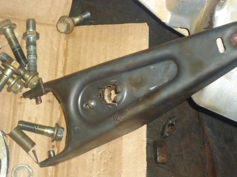

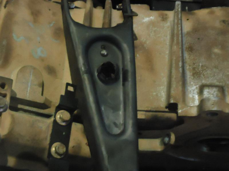

Rafael, Hailton olha o tiro de AR15 que o garfo levou
Anexo 361072Anexo 361074*
*Lembrando que o esforço no pedal fez com que vazasse o cilindro mestre, nos 158mkm, olhando a planilha de manutenções do dono anterior, o cilindro mestre foi trocado em nov/2010 com 139mkm e outro novo em jul/2011 com153mkm. Acho que o garfo já estava sendo "comido" e endurescendo cada vez mais o pedal. Até que ao sangrarmos segunda passada ele enduresceu, baixou e não voltou mais, também o birro estava encalacrado no garfo rsrs.
Tem garfos maciços de ferro fundido e a LR põe um de chapa, que economia?!?!Vai entender...
