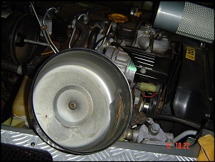

    Se alguém puder me ajudar, precisava de algumas fotos do sistema de filtro de ar da Defender.
    É que comprei um filtro de Land pra colocar no meu Jeep, queria umas fotos pra ter uma ideia como é...para eu poder instalar.

    Thiago,
    O elemento filtrante da land é caro, procura um do mesmo tipo de viaturas brasileiras.

    Hugo
    Eu comprei no desmanche, já veio com elemento. Não achei da S10 Td, aí peguei o da Land. Aliás já veio com um elemento que aguenta uns 15000km, isso num Jeep tá bom demais.
    Se tiver uma foto, me ajuda só pra mim ter umas ideias.

    Thiago,
    Hoje troquei o filtro de ar e fotografei, paguei R$ 86,93 pelo elemento.

    Alexandre,
    Verifica se as medidas do elemento se são as mesmas do original e se consegue vedar direito na parte traseira e especialmente na frente nas duas borboletas, favor tirar unas fotos para ver como fica.
