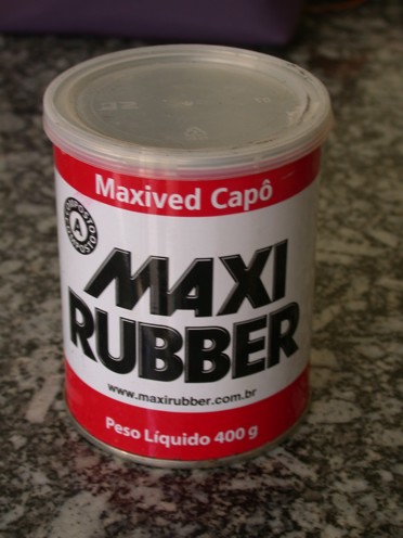

    Estou caçando, mas a infiltração continua. Infelizmente é muito difícil achar peças de Land em Campinas e região. Achar um teto por aqui, só por milagre. Sem sorte, só dá pra tentar reparar a gambiarra.
    Tirei todos os arrebites e pus silver tape sobre os buracos. O próximo passo é colar o teto (vou usar cola de contato - alguém tem alguma indicação ?), vedar os furos, passar o primer e a massa, e pintar.
