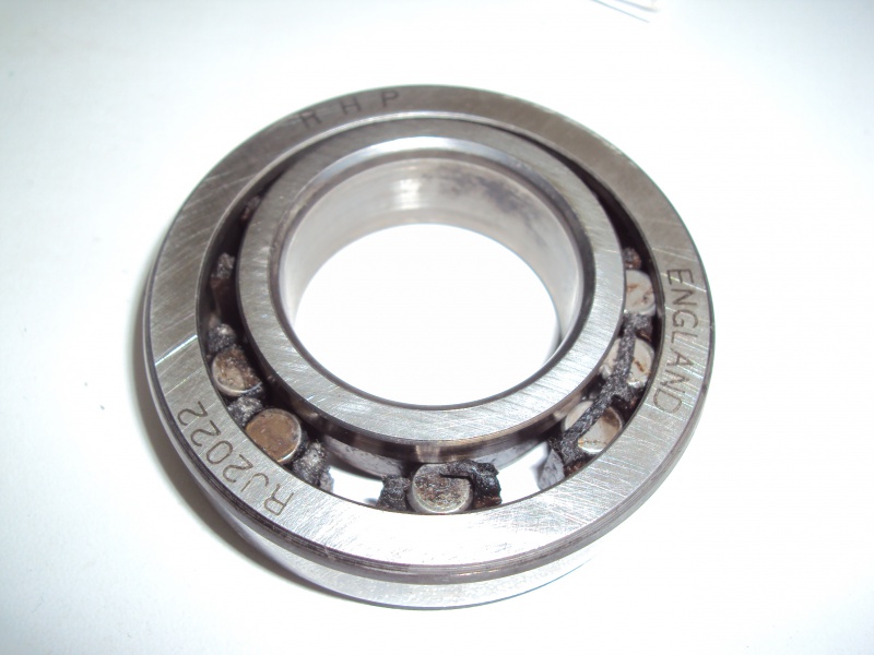

    Clemente, desculpa a abordagem mas estou tendo um problema sério com a minha D-110 e sei que vc é o maior expert no assunto no Brasil
    Moro aqui no Mato Grosso e achei um mecânico de confiança que mexe na minha viatura, há algum tempo comecei a notar um barulho estranho quando passava para a quinta marcha mas como estava sem dinheiro à época e tinha acabado de gastar uma bolada trocando o kit de embreagem e outras peças por conta da quilimetragem (atualmente 160.000 km) acabei usando ela apenas para ir e vir do serviço e n peguei mais estrada, até semana passada que aproveitando que ia viajar deixei ela na oficina onde abriram o câmbio e me falaram que era o rolamento próximo à 5a marcha que tinha deteriorado, estou em contato com o James da Bearmach que também esteve em contato com o meu mecânico e disse não ter disponibilidade em estoque e mandou uma foto do suposto rolamento, que o meu mecânico diz não ser o mesmo que preciso trocar. Agora estou com um problemão pois o carro está parado na oficina e sem achar esta peça não vejo uma luz no fim do túnel para o meu caso, se puder me ajudar serei eternamente grato.

    Atila para não ter duvida com relação a peça que voce precisa, pegue o numero de serie da caixa pois existem mudanças entre as series letra sulfixo , veja se na propria peça existe o part number, voce tambem pode consultar a lista de peças da caixa nestes dois sites.
    Landrover Parts Catalog
    Ashcroft Transmissions
    nele tem a vista explodida da caixa que voce pode mostrar pro mecanico
    baixe tambem os manuais de manutenção da land com a desmontagem e ajustes da caixa de marcha.

    Atila, existem dois modelos de câmbio R380. Um de 1994 até 1999 e outro de 1999 até 2005. Os mais recentes são equipados rolamentos maiores. Para identificar um do outro basta olhar o número de série, os novos possuem sufixo J e L são os modelos que usam rolamentos maiores.
    Eu faria a compra dos componentes aqui:
    www.ashcroft-transmissions.co.uk
    http://brit-car.co.uk
    Boa sorte

    Este é o rolamento, hoje pela manhã o James da Bearmach me confirmou que eles tem esse rolamento em estoque na filial de BH e vai me enviar amanhã pela manhã, falando por e-mail com o pessoal da Britcar o rapaz me falou que a referência dele seria FTC317. Alguém ai confirma a informação ?
