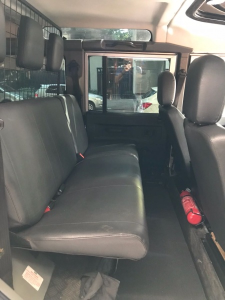

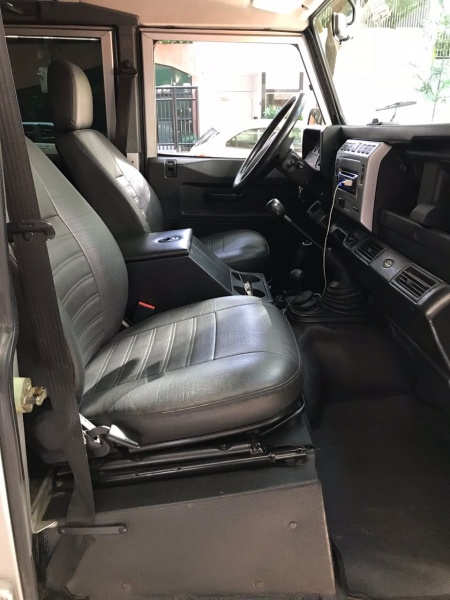

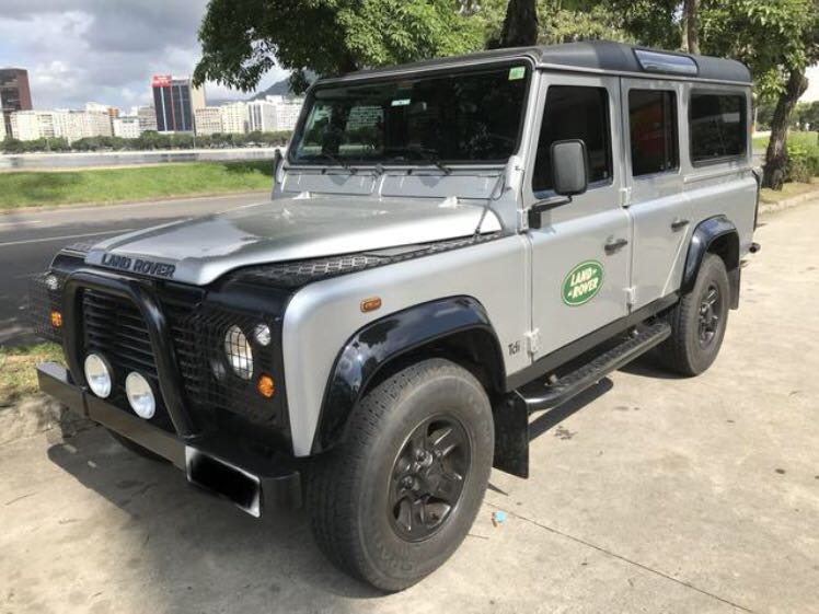

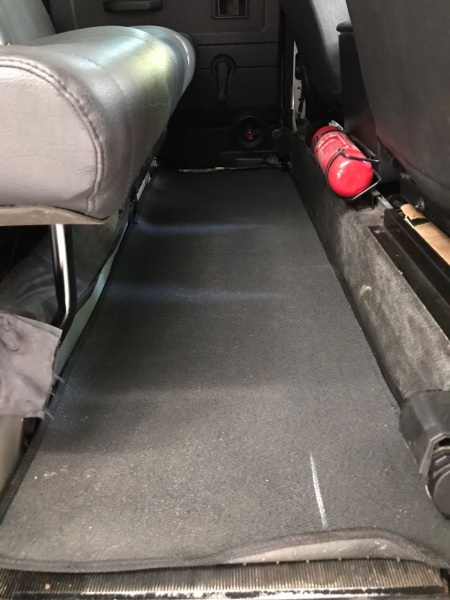

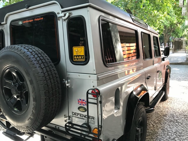

    Prezados boa noite,
    Gostaria de orientação sobre como avaliar uma Defender 110, ano 2004, feita no Brasil com 115.000 km rodadose preço em R$ 88.000,00 reais.
    Anexo algumas fotos que recebi, devo marcar visita fisica ainda esta semana para avaliar.

    Essa aparentemente está perfeita, mas dê uma olhada em possíveis pontos de corrosão nos chassis, estados dos munhões, se o sistema de arrefecimento está tudo certo (aditivos, viscosa funcionando adequadamente, etc). Imagino que com essa quilometragem turbina e bomba estejam muito boas, e provavelmente o dono deve ter o histórico de manutenções.
