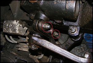

    Piza, é um parafuso na parte superior com contra porca. Copio abaixo um passo-a-passo didático do Clemente em outro post"
    "Os modelos mais antigos é allen e os novos torx. Com a direção na absoluta reta vá virando o parafuso sentido horário enquanto vira o eixo do volante com a mão direita. Vá apertando até sumir 99% da folga. Segure o parafuso e aperte a contra porca".
    Te sugiro olhar primeiro os terminais, barra, folga nos munhões e buchas da panhard e depois verificar o ajuste da caixa (por último):
    Obs: Se apertar demais acaba com o setor da caixa
