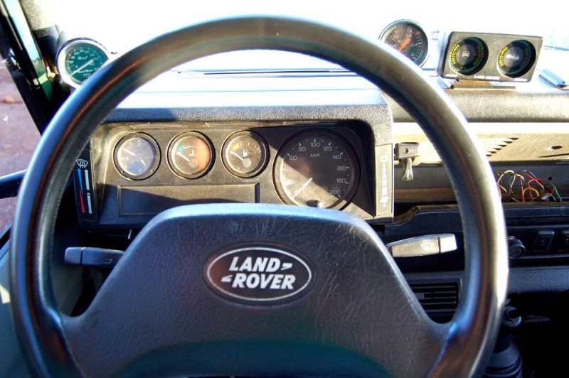

    ESTA éa land me oferecida, vejam
    Eu estava olhadno esta land , vejam s as fotoschassi land rover-land-rover-defender-90-25-tdi-1999-390201-verde.jpgchassi land rover-land-rover-defender-90-25-tdi-1999-409101-motor-verde.jpgchassi land rover-land-rover-defender-90-25-tdi-1999-545101-mlb20271097646_032015-f-monitor-turbina.jpga
    cham que devo pedir mais fotos? alguns me disseram ser sucata mas recuperada, alem do vendedor querer 43 mil.

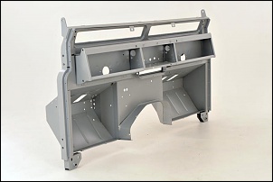

    A parede corta fogo é esta:

    Hugo, no caso esta porta eu devo verificar se ha cortes nela, rachaduras certo?
    Não, o que você tem que procurar é ferrugem.
