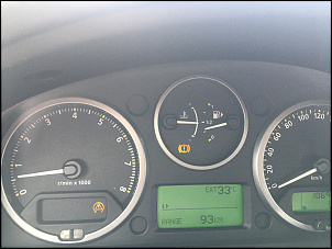

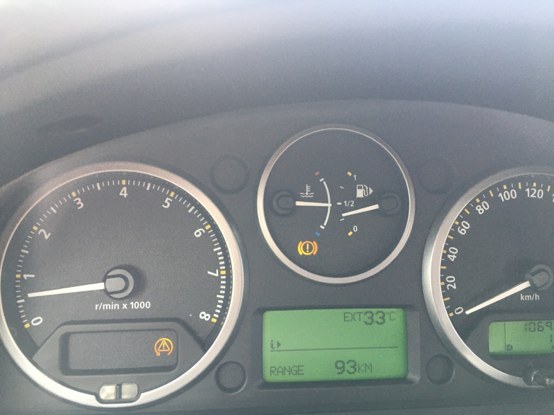

    Luzes de aviso - Freelander 2 2007
    Boa noite pessoal. Tudo bem com todos?
    recentemente acenderam esses dois avisos após algum tempo dirigindo.
    Alguem sabe o que pode ser? Não sentir nada diferente no carro.
    abs
