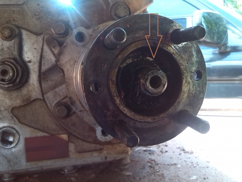

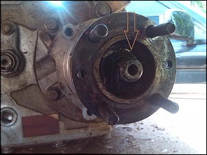

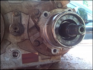

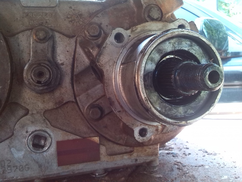

    identificar peça caixa de transferência LRD 110
    Estou fazendo alguns serviços para eliminar vazamentos na lrd 110 98, no diferencial traseiro e dianteiro,
    na caixa de transferência, trocando embreagem e garfo, mas não consegui identificar uma peça especifica
    é uma borracha que esta moída na saída da caixa de transferência. já tentei microcat, net..... na getset o vendedor esta esperando um mecânico ir lá pra ver se consegue identificar. só esta faltando isso para eu poder comprar o restante.
    vai umas fotos ai que já ate postei no tópico http://www.4x4brasil.com.br/forum/la...io-diy-10.html (Caixa de Transferência: troca dos o'rings do pino intermediário - DIY.)

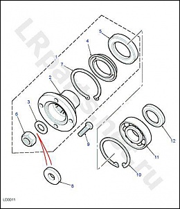

    Boa noite fcover,
    Salvo erro ou omissão trata-se do retentor de barro e tem o part number FTC4940.
    Peça número quatro na figura.
