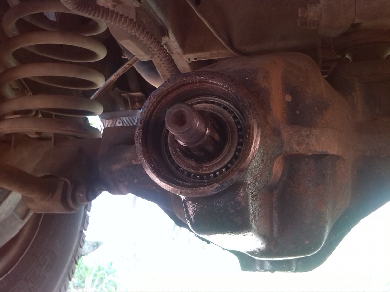

    Eu estava com um casamento no diferencial tb, mas era só a junto. Fui só tirar, limpar, passar cola de silicone e fechar. Foi bom que vi o estado da coroa e pião. Simples e barato. Para o colega que se encontra com a caixa aberta, sugiro que vc, se puder deixar o carro parado, compre em algum site da Inglês o kit completo da cx de marchas. Sai pelo mesmo valor de se comprar um rolamento ou anel por aqui, mas vc recebe todas as peças (retentores, anéis e rolamentos) e fica com a caixa zerada.

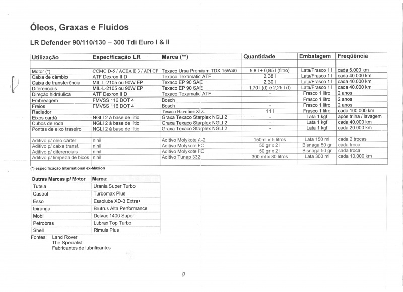

    Era o óleo do câmbio, me informei com o Cézinha e ele me instruiu a usar o APS Dexron III... voces sabem me informar quantos litros de óleo vão ???

    O óleo de cambio tem coloracao vermelha, na minha disco 1 tdi, cambio r380, eu uso texamatic dexron II(indicado no manual), ou o MTF 94 Honda (mais caro). 2,5 litros por troca. se informe melhor sobre o tipo dexron III.

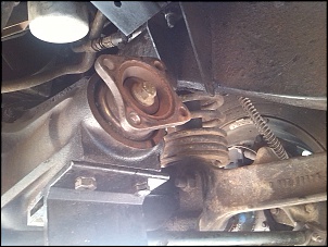

    bom, pra nao criar outro topico vai aqui mesmo
    ja procurei no microcat, work shop manual, mas desculpa a dificuldade.
    preciso trocar os retentores do diferencial dianteiro e trazeiro da lrd 110, o partnumber correto é AEU 2515 OU FTC5258
    ja ja estarei com mais duvidas na embreagem e na junta p da bomba de agua, esta tudo aberto.
