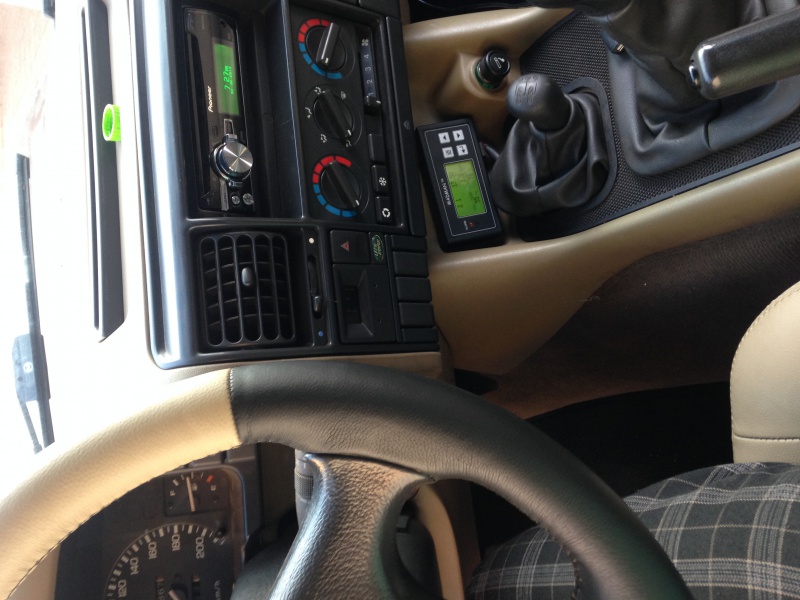

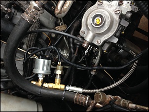

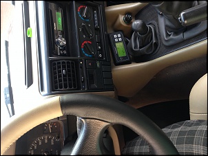

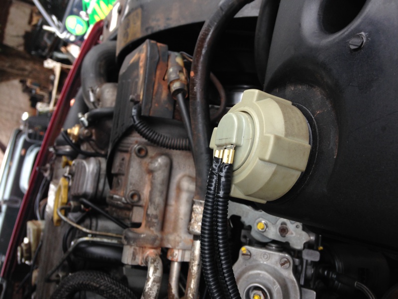

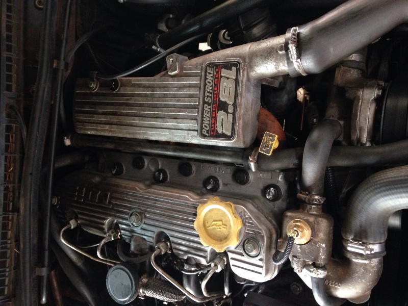

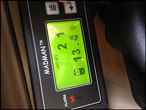

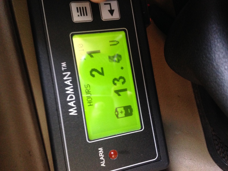

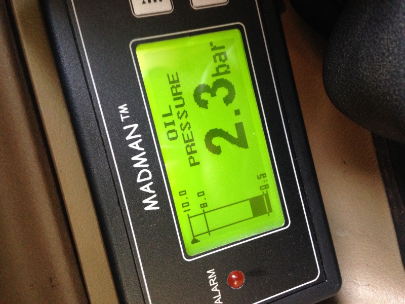

    Boa tarde amigos, conforme havia comentado em outros tópicos que iria passar minha Disco 1 300tdi para 2.8, o serviço foi feito!
    O Serviço foi feito pela Land Car em Campo Grande - MS, segue uma descrição mais sobre o que foi feito:
    1 - Cabeçote novo, o antigo deu pt.
    2 - Virabrequim, pistões, bicos, bielas e etc. Só sobrou mesmo o bloco, resto tudo novo.
    3 - Coletores de admissão e escape novos.
    4 - Turbina de Geometria Variável.
    O carro mudou totalmente, é um novo carro! Pra monitorar o conjunto, comprei com o Wladimir do RJ o kit da Madman, EMS1, tudo instalado e funcionando perfeitamente. Só não instalei ainda o sensor de temperatura dos gases de escape, o farei semana que vem. Segue foto dos sensores instalados e funcionando.
    Discovery 1 2.8 TGV + EMS1 Madman-foto-20-10-14-13-51-12.jpgDiscovery 1 2.8 TGV + EMS1 Madman-foto-20-10-14-16-26-17.jpgDiscovery 1 2.8 TGV + EMS1 Madman-foto-20-10-14-16-26-24.jpgAnexo 481118Discovery 1 2.8 TGV + EMS1 Madman-foto-21-10-14-18-08-19.jpgDiscovery 1 2.8 TGV + EMS1 Madman-foto-21-10-14-18-08-32.jpgDiscovery 1 2.8 TGV + EMS1 Madman-foto-21-10-14-18-08-40.jpgDiscovery 1 2.8 TGV + EMS1 Madman-foto-21-10-14-18-08-47.jpgDiscovery 1 2.8 TGV + EMS1 Madman-foto-21-10-14-18-08-50.jpgDiscovery 1 2.8 TGV + EMS1 Madman-foto-21-10-14-18-09-25.jpg
    Estou aqui pra compartilhar as informações, e ajudar aqueles que tem dúvidas sobre fazer ou não! Estou usando há apenas 1 dia o carro e ainda não peguei estrada. O aparelho EMS1 ainda vou prender com um velcro, também coloquei um instrumento separado pra medir a pressão do turbo.
    Qualquer dúvida espero poder ajuda-los. Abraços

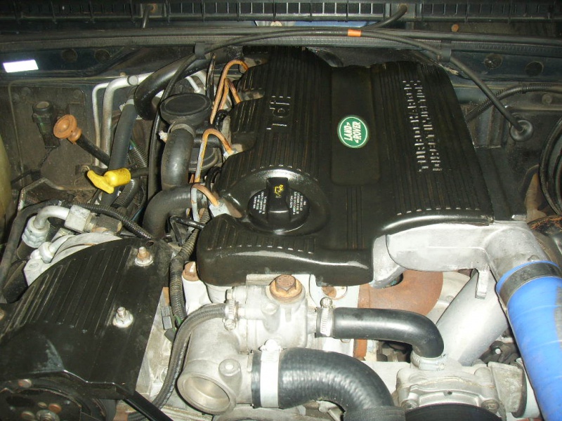

    Conforme falei, adaptação da capa do 300 Tdi no Power Stroke.

    Também acho. É só pegar a sua antiga e recorta-la perto da saída do coletor novo e usar a parte recordada para completar o que sobrou. Talvez para fazer melhor mas se precisar é só falar que eu mando mais fotos com detalhes.

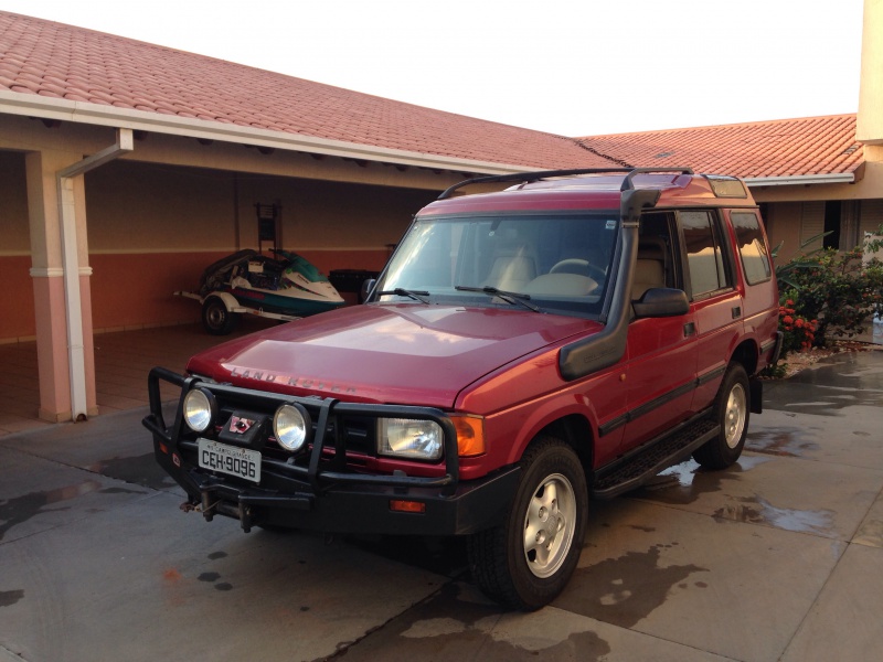

    Parabéns !! ficou show a viatura. Também tenho uma Disco 1 mas está toda original ainda. Estou querendo colocar uma TGV pra começar, vocês acham que vai fazer diferença ?
    Outra coisa que gostaria é coloca rum pára-choques como esse, onde você comprou esse ?

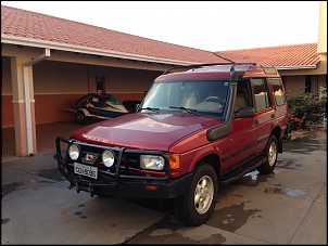

    Quando comprei o veículo já possuia esses parachoques da marca ARB.
    Uma pesquisa no google achei o modelo:
    ARB Land Rover Discovery Series I Winch Bar Front Bumper (3432080)
    nesse site: ARB 4x4 Accessories -- EE -- Expedition Exchange Incorporated
