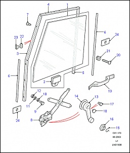

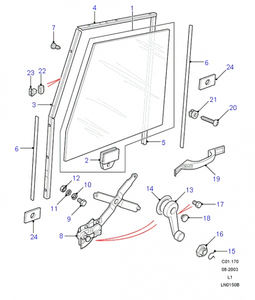

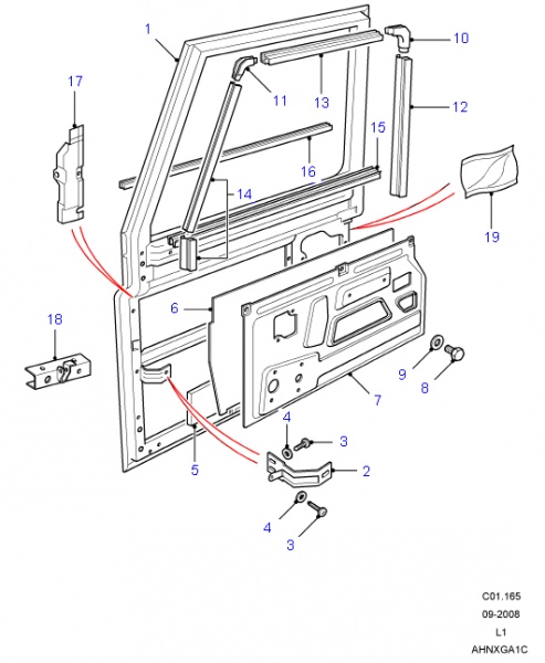

    Ressuscitando o tópico... Alguém já descobriu canaletas e pestanas de outro veículo que sirvam na Defender?
    Me refiro aos itens 3 (MXC5829/CFE000710), 4 (MXC5832) e 5 (MXC5836/CFE000720) da primeira imagem - que são as canaletas dos vidros das portas dianteiras - e aos itens 15 (MTC8473) e 16 (ALR5980) da segunda imagem - que são as pestanas interna e externa, também das portas dianteiras.
    Borrachas, Pestanas e  Canaletas - Defender 110-screenshot-2020-07-24-16-58-59.jpgBorrachas, Pestanas e  Canaletas - Defender 110-screenshot-2020-07-24-17-04-32.jpg
    Muito obrigado!
