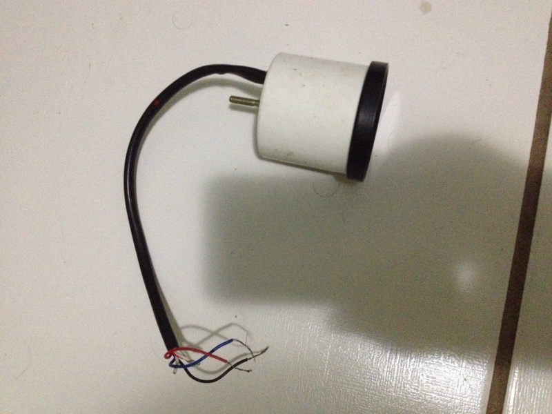

    O conta giros anterior ficava balançando demais o ponteiro e em certo momento parou de vez. Comprei então um conta giros cronomac 52mm, diesel. Mas para minha surpresa o eletricista disse que não funciona, ele colocou um outro conta giros e esse rodou, mas o meu zerado sequer mexeu o ponteiro. Comprei o conta giros errado ou meu conta giros veio com problema de fábrica?

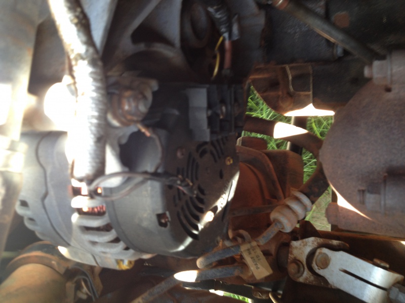

    Se o seu veiculo tem um motor diesel esse é o modelo correto, ele pega o pulso do alternador (saída W)não tem segredo, mas se o eletricista falou que não funciona, ai pode ser defeito ou troca de eletricista rss
    obs : So não estou entendendo o marcador estar no lugar que esta na foto, deveria estar no zero
