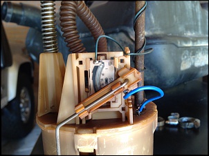

    Ainda não tive tempo de olhar, conforme Nelson me passou, mas foi facil de abaixar o tanque ??, a boia fica tambem na lateral igual da 110 ????, talvez neste fim de semana eu mexo
    LJZipperer
    Na minha 110 a bóia sai por cima, precisei descer o tanque e este não tem dreno (retirei o diesel fazendo sifão com uma mangueira). Na tua 90 se a bóia estiver por cima, para acessar, retira a almofada do assento do carona e a chapa que está embaixo (é parafusada).
    O fio é o azul de maior diâmetro.
