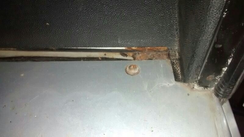

    Estou analisando uma defender para comprar, ano 2003 e o dono foi bem sincero comigo ao mostrar alguns pequenos pontos de ferrugem nas colunas perto do assoalho do motorista e do carona. Gostaria de saber isso e normal?!

    Olá Dudu, é mais ou menos normal sim, ao menos nos carros da geração do meu, ano 2000 300TDI.
    ...esse é um lugar sempre úmido por conta da maquina do ar, infiltrações pela junção do teto, guarnição de borracha do parabrisa, borrachas de encosto e vedação das portas, goteiras fantasmas de filme inglês e... se voce for dono de um teto solar, tem maiis um vazamento pra contabilizar heheh.!
    O ideal seria uma oxidação superficial, com a aparência de bolhas sob a tinta do jipão. O pior cenario seria ter as chapas perfuradas totalmente pela ferrugem demandando serviços de corte-solda na reconstrução de$$a parte do piso.
    Dudu, preste atenção na parte de baixo das portas e por baixo do chassi, lá está cheio de chapa de aço e aço enferruja. mas não se assuste com ferrugem superficial e o consequente reparo não falow?.
    Abração e boa sorte...
    Parece para mim que estes sao os pontos de maior desgaste, embaixo do pedal, na mesma regiao do lado do carona e como voce disse na parte de baixo das portas, parece ser superficial, inclusive mostra alguns - parafusos, rebites - oxidados tambem...
    Voce considera isso preocupante?
    A noite vou encaminhar as fotos que recebi.

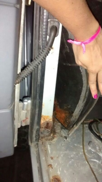

    Segue as fotos que disse, as 2 primeiras são do assoalho do carona, já as outras são do lado do motorista.

    Dudu...que esmalte é esse que vc tá usando...o Meccano ficou com vergonha de perguntar....kkkkkkkkkkkkkkkkkkkkkkkkkkkkkkkkkk
    Tô zuando...pelas fotos não PARECE ser nada muito grave .

    o cara tirou as fotos como maior cuidado SEM levantar o tapete, porque sera? e esses fios soltos? nao parece vtr de gente caprichosa.

    Pra ficar desse jeito o cara não cuidava mesmo....olha bem o chassi por baixo para ver se não tem mais surpresa, principalmente na parte traseira perto do tanque e parachoque traseiro. Essa ferrugem do assoalho esta fácil de arrumar, olha também a elétrica.......essa fiação passando debaixo do tapete é coisa de quem não tem o menor capricho....profissional não faz assim!
    Boa sorte na procura!

    Obrigado pessoal!! vou continuar olhando, mas realmente tinha gostado dessa, ate o momento das fotos, o que estou pensando e pegar ela e reformar estes pontos, mas melhorar na negociação.
