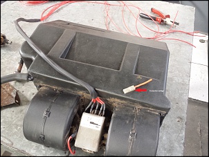

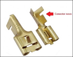

    Ontem fui ver como estava o andamento do carro e bati algumas fotos, todo fio com emenda está sendo substituído e também está sendo colocado uma capa termo retrátil, alguns conectores foram substituído por uns mais firmes que em seguida recebem solda + o termo retrátil. Na 3 foto há vários fios com emendas e outros cortados serão todos substituídos por novos e colocado também o termo retrátil para proteger e organizar a bagunça.

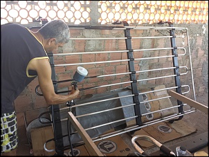

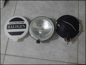

    Hj fui ver o andamento do carro, o bagageiro que mandei repintar devido as peças que seguram o farol de milha foto 1.
    Defender 110 quase terminada !!!-20140108_153053.jpg Defender 110 quase terminada !!!-20140108_153027.jpg Defender 110 quase terminada !!!-20140108_205413.jpg

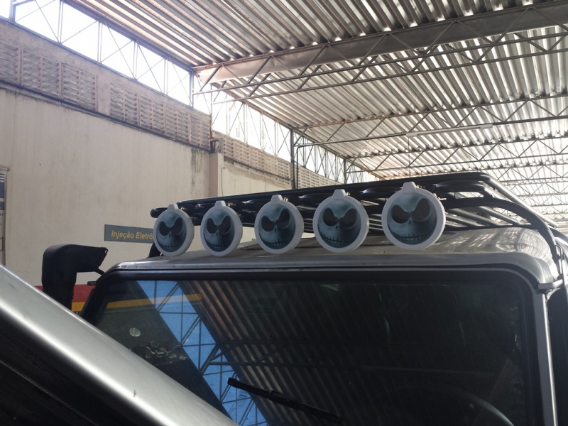

    A 1ª foto mostra onde iria ficar os faróis 1ªopção acabou que não couberam, percebi que os faróis caberiam entre as vigas pedi para que o fuinha fizesse ali o suporte dos faróis 2ª opção. Os faróis não couberam na 1ª opção devido o parafuso que ficava na vertical já na 2ª opção o parafuso fica na horizontal com isso ganhei + ou - 1cm que precisava.
    Na 2ª foto da pra reparar que o farol fica de cabeça pra baixo pra "esconder" a diferença entre o bagageiro e o teto do carro, por isso foi feito esse adesivo, na 3ª foto mostra o modelo do farol sem o adesivo.

    ficou Show Wilson
    segue o link do bagageiro para vc perguntar lá pro fuinha
    Full roof rack - DA3072 - Land Rover Parts Catalogue (90)
    Full roof rack - DA3070 - Land Rover Parts Catalogue (110)
    valeu.

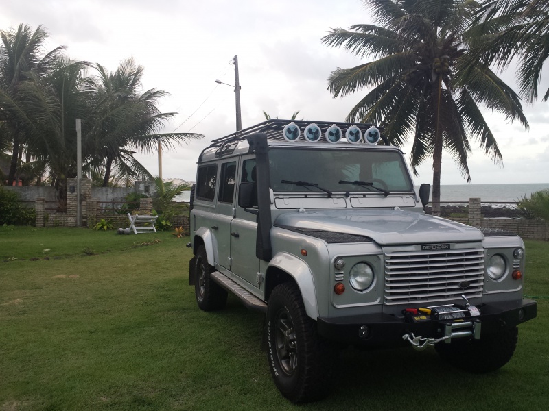

    finalmente acabou a parte elétrica só faltava terminar os faróis de milha e a caixa de solenoides do guincho. a fiação dos faróis de milha foram passados pelo snorkel e ligados a um relé de 500w. Já a caixa de solenoide do guincho optei por instalar dentro do cofre do motor assim protegendo de água e poeira.
    Acabou que não gostei dos adesivos dos faróis vou fazer outros com logo da land ou deixar todo branco

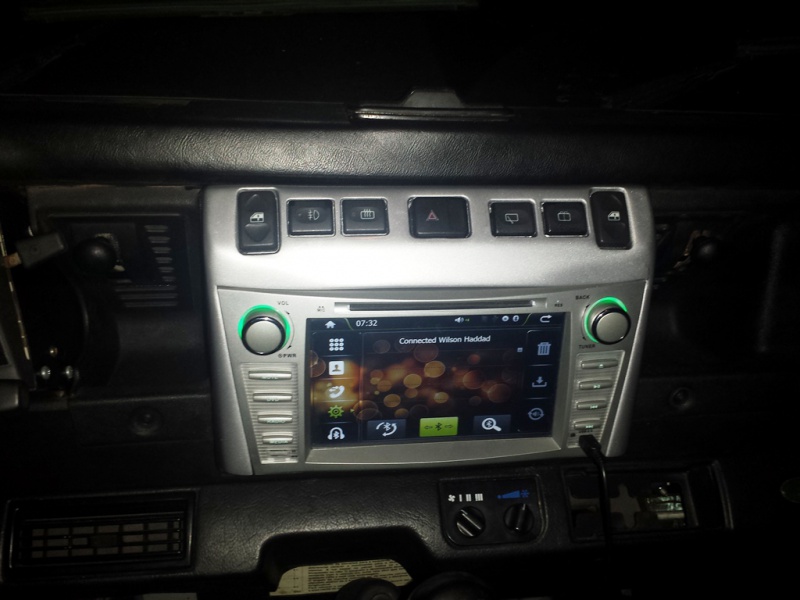

    Foi terminada hj a central multimídia a segunda foto não ficou tão boa pq bati agora de noite.

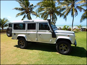

    De volta pra casa comparação dos pneus 265/75 foto 1 e pneus 285/75 foto 2
