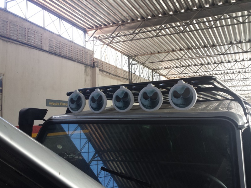

Hj fui ver o andamento do carro, o bagageiro que mandei repintar devido as peças que seguram o farol de milha foto 1.
Anexo 446232 Anexo 446233 Anexo 446239
A 1ª foto mostra onde iria ficar os faróis 1ªopção acabou que não couberam, percebi que os faróis caberiam entre as vigas pedi para que o fuinha fizesse ali o suporte dos faróis 2ª opção. Os faróis não couberam na 1ª opção devido o parafuso que ficava na vertical já na 2ª opção o parafuso fica na horizontal com isso ganhei + ou - 1cm que precisava.
Na 2ª foto da pra reparar que o farol fica de cabeça pra baixo pra "esconder" a diferença entre o bagageiro e o teto do carro, por isso foi feito esse adesivo, na 3ª foto mostra o modelo do farol sem o adesivo.

finalmente acabou a parte elétrica só faltava terminar os faróis de milha e a caixa de solenoides do guincho. a fiação dos faróis de milha foram passados pelo snorkel e ligados a um relé de 500w. Já a caixa de solenoide do guincho optei por instalar dentro do cofre do motor assim protegendo de água e poeira.
Acabou que não gostei dos adesivos dos faróis vou fazer outros com logo da land ou deixar todo branco
