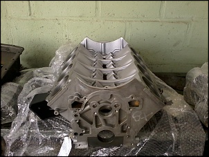

    Amigos, hoje consegui fechar os pagamentos do mecanico que fez a reforma do meu motor.
    Tivemos alguns contratempos com prestadores de serviços, a oficina "especializada" em cabeçotes fez uma M.... daquelas, mas ainda bem que percebemos a tempo e deu pra corrigir.
    Bem nessa retifica foi gasto R$650,00 em peças, mais R$650,00 em frete(correio ingles é caro....)
    Gastei R$380,00 para refazer as mangueiras de alta pressão ( cunhado careiro!!!)
    Mais R$750,00 de retifica do virabrequim(passou para 0,10),brumir os cilindros e lavagem quimica do bloco
    O mecanico me cobrou R$2000,00 de M.O.
    E gastei mais R$210,00 de oleo.
    Total da brincadeira...R$ 4640,00
    Mas nas peças troquei:
    todas as bronzinas
    bomba de oleo
    aneis
    valvula termostatica
    tuchos
    correia
    juntas
    corrente da distribuição
    Retentores.
    Seu eu conseguir vou tentar por abaixo algumas fotos do motor.
    Se alguem precisar de ajuda sobre esse assunto estou a disposição
    Luis Raats
    Miniaturas de Anexos Miniaturas de Anexos -foto0100.jpg   -foto0101.jpg   -foto0102.jpg   -foto0105.jpg   -foto0112.jpg   -foto0108.jpg   -foto0109.jpg
