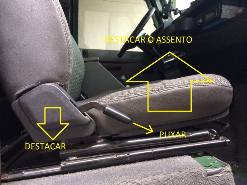

    É possivel reclinar ainda mais. Mas parei por aí...
    Para permitir o acesso, remover os plasticos de acabamento, acionamento e o assento. Fácil.

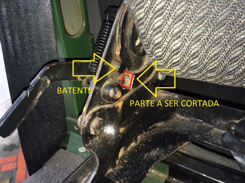

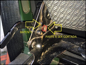

    O travamento do banco na posição é realizado por duas peças dentadas que se encaixam e um batente que limita o movimento.
    Então é necessário o corte com uma micro retifica DREMEL ou lixadeira angular (mais dificil) .

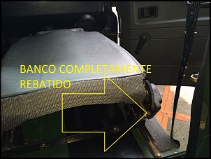

    Para ter acesso a região a ser cortada, deve-se rebater o banco e acessar por trás.
