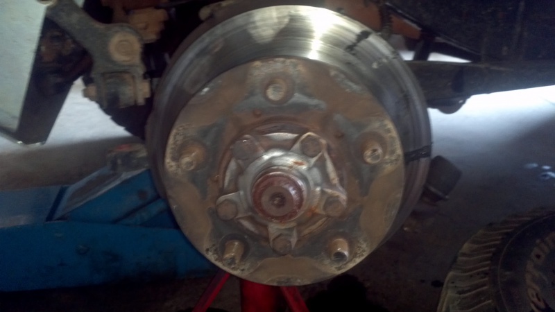

    Já me respondendo (eu acho)...tulipa é isso né?
    Tá fora de foco mas dá pra ver... O que eu não consegui associar é a folga na tulipa com os solavancos que eu descrevi...
    NÃO estou falando de TRANCO na caixa...estou falando da VTR ficar "engasgando" e "balançando" toda (como um carro com gasolina adulterada) na hora de acelerar com força depois de ter usado "freio motor" dela...isso em segunda marcha.
    A reação dela ao tirar o pé e voltar a acelerar (em segunda marcha) é a mesma se vc ficasse acelerando e tirando o pé num carro comum...ou um carro engasgando por causa de gasolina adulterada).
    Isso que descrevi pode ser tulipa (para aqueles que acham que o solavanco é tulipa e semi-eixo)?
    outra coisa, estou falando de uma Defender 90...parece que tem diferença entre as 90 e as 110/130 no "quesito" tulipas e semi-eixo?

    Taí uma coisa que queria saber: qual a relação das tulipas com os trancos?
    Quando desmontei tudo para trocar os rolamentos, não vi nada que pudesse ficar folgado. E onde é que vai essa famosa solda, se necessários e pq é necessários (parece gambiarra da braba - apesar de ser uma gambiarra bem antiga)! O troço foi projetado assim à 2 milhões de anos e a solução é a solda? Ou essa é uma solução tupiniquim?

    A minha é 90tinha 98, mas se eu soltar os parafusos das tulipas ela vai sair com os semi-eixos, correto?

    sim sim, vou soldar sem qualquer remorso, vou retirar e levar a um torneiro de confiança para que faça um bom serviço e nem vai parecer que é soldado.
