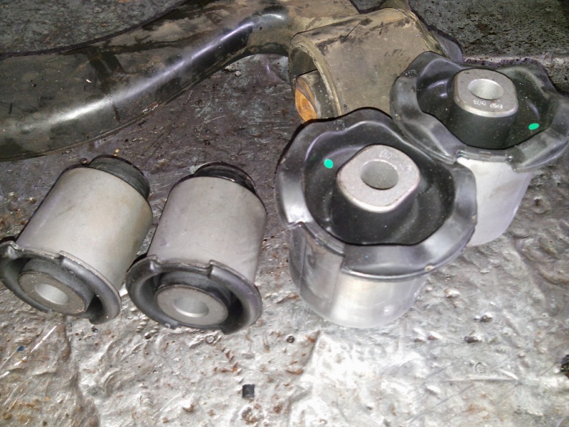

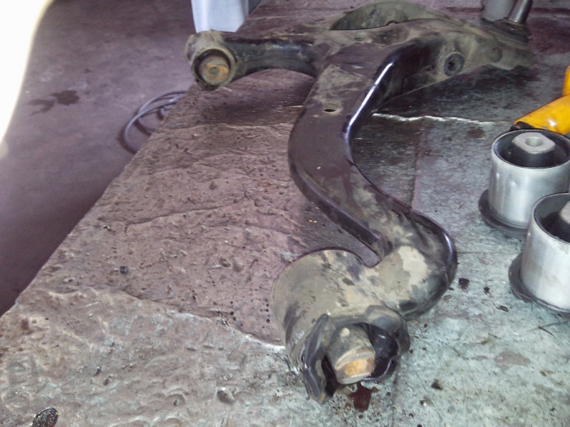

    A minha D3 andei 400 Km (SP-Ctba) e sem nenhum barulho.
    Quando andei em uma estrada de chão que apareceu o barulho.
    Troquei as buchas semana passada e zerou.

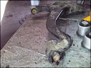

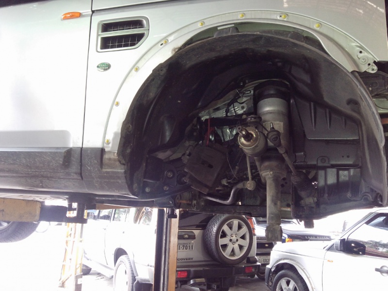

    veja no link abaixo alguns documentos da Discovery 3, entre no diretório Suspensão, tem os documentos Upper Arm e Lower Arm.
    https://drive.google.com/folderview?...zg&usp=sharing
    Para trocar acho que precisa de uma prensa de 15t.
    Para tirar as buchas, caso não tenha as ferramentas do manual, vai precisar amassar a borda da bucha antiga para depois tirar (1a. foto).
    Não precisa retirar a capa do para-lama (como a 3a. foto).

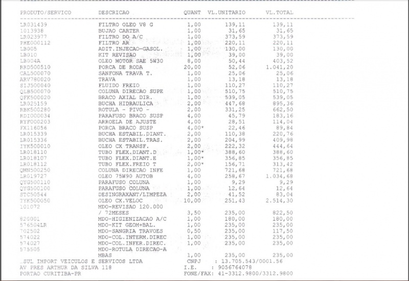

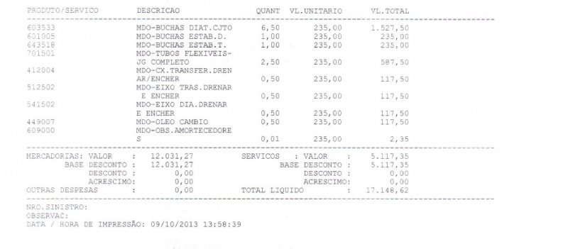

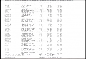

    Boa tarde,

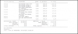

    Ontem chegou o orçamento da css, a revisão dos 100.000km vai sair por 17.000 reais!!!
    A troca dos fluidos, óleos e alinhamento vou fazer com eles, já li relatos de problemas no cambio e diferenciais devido a falta de troca de óleo nos intervalos corretos e como são óleos bem específicos prefiro não arriscar. O resto são itens relativos a suspensão e não têm tanta urgência, vou procurar outras opções.
    Uma coisa que achei com preço bem justo foram os pneus, os dois traseiros precisam ser trocados e vão sair por 1,300 cada um, mais barato que na loja da goodyear da minha cidade.
    Em anexo o orçamento, comentem...

    Boa tarde,

    Amigo, como disse em minha mensagem anterior acho que você tem o direito de gastar o quanto quiser, de qualquer modo como pretende fazer uma boa revisão no carro resolvi acessar um site chamado lrdirect.com e verificar o custo das peças, inclusive consegui cotar o óleo da transmissão junto. Espero que ajude em alguma coisa.
    Caso não esteja familiarizado com as peças da Land Rover, na coluna da esquerda do orçamento que você colocou esta o part number da peça. O que encontrei coloquei aqui pra você comparar e calculei o frete.

    R$ 17 mil em revisao + R$ 5,5 mil em pneus = sinceramente........... Nao sei o que falar.

    Pois é Leandro, também fiquei sem palavras quando vi o orçamento, por isso resolvi fazer só as trocas de óleos e fluidos com eles, que acho importante serem feitas por profissionais experientes, e o alinhamento e balanceamento que também tem que ser feito com equipamento especifico como o Renato já falou uma vez se não me engano.
    Os pneus não são baratos, mas mantendo a marca e tamanho original achei o preço bom comparado com outras lojas. Se não tivesse que desbastar as pinças de freio para caber as rodas 17 seriam uma opção, tenho pensado numas rodas 18 visto que já há várias opções de pneus baratos nessa medida.
    Clemente, concordo com o que disse, é muuuuito dinheiro, mas é compatível com o preço do carro quando novo e com as taxas tributárias do país onde vivemos.
    Quanto à troca das porcas de roda e bujões, são preciosismos dispensáveis para mim. A justificativa da css é de que trocando o bujão evita vazamentos, é claro que é uma medida exagerada e justificativa para tirar mais 30 reais do bolso do dono, se o mecânico for caprichoso consegue trocar o óleo sem danificar o bujão. As porcas de roda é recomendação da Land Rover trocar a cada 100mil km, pois quando a capa cromada das porcas ganha folga dificulta a troca do pneu... mais preciosismos.
    Quanto aos possíveis usos para o dinheiro, já tive o prazer de morar 20 anos em Moçambique, onde fiz muitos safáris, cassei, percorri vários países a bordo da maria fumaça que o meu pai operava... grandes tempos que não voltam mais. Depois de Moçambique vivi 28 anos na Europa, continente que juro nunca mais voltar e agora aos 60, depois de criar 5 filhos, estou no Brasil aproveitando o tempo que me resta fazendo aquilo que eu gosto, e seguindo o ditado "Mais vale um gosto do que dinheiro no bolso".
    Espero que possa manter uma relação amigável com todo mundo aqui, mesmo com as diferenças de ideais que possam surgir.
    Abraços a todos

    Costa,
    Primeiramente, sobre os pneus e rodas aro 17". Vale a pena desbastar as pinças. Conheci um cara que fez isso sem problemas.
    Nos sites europeus recomendam trocar o bujão. Na minha primeira troca de garagem troquei o bujão ( R$ 20 reais ) E a troca completa do óleo de motor e filtros saiu por uns 480 reais. Tudo comprado aqui no Brasil!
    Seguindo as recomendações do fabricante consegue fazer o serviço fora da concessionária tranquilamente em oficina de confiança.
    Rodei 30 mil Km com a minha em 1 ano. E não botei o pé na CCS. Ela esta com 145 mil e os meus pneus A/T duram mais uns 40 mil tranquilamente.
    As porcas realmente são um Mer%$#! Estragam mesmo " amassa a capinha ". E podem dar uma dor de cabeça absurda em caso de troca na estrada. Estou rodando sem uma porca a mais ou menos 3 meses, e pelo que pude ver em sites estrangeiros são caras mesmo. Minha recomendação é comprar uma ou duas unidades e deixar no porta luvas em caso de emergência.
    No resto, acredito que somente as trocas das buchas seja o suficiente. Compre na internet e procure uma oficina diferente para fazer o serviço. Vale a pena o tempo correndo atrás.
    Tente levar um carro qualquer na Dpaschoal, para reclamar de um Nhec-Nhec na suspensão, literalmente vão te arrebentar!
    Não dá para esperar algo diferente de uma concessionária.
    Filhos de mães de vida fácil ? .... olha a oficina destas empresas - sempre cheias !
