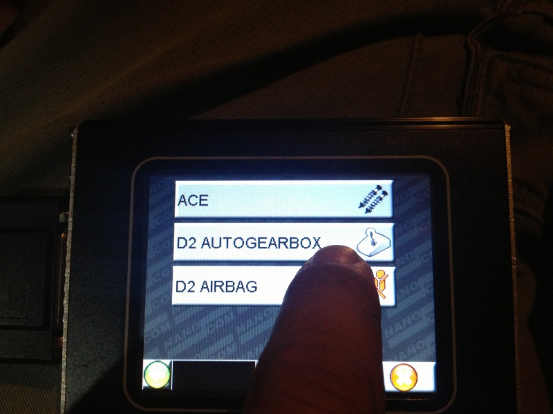

    Olá, estou as voltas, depois de longo tempo sem poder mexer na disco enviei a mesma com problema antes citado para Juiz de Fora, lá o mecânico fez todos os reparos no câmbio necessários e estamos com o seguinte problema: 1. Ligo o carro normalmente, o carro tem aceleração normal, quando se engata a marcha o acelerador entra em neutro, não se consegue acelerar para o carro sair, mais depois de algum tempo ele pega aceleração e depois sai e as marchas vão trocando normalmente, alguém já passou por isso que possa me auxiliar. Desde já agradeço
    Du, não tem niguem com nanocom ai perto não? Na certa isso tem algum código que o scanner vai acusar fácil.

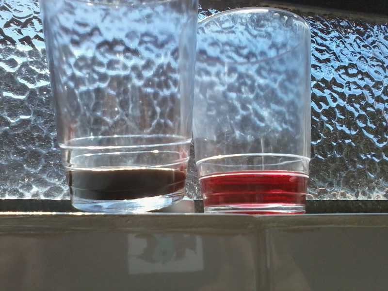

    Andamos atropelando outro tópico no assunto CX .Andei fazendo uma pesquisa no óleo da minha CX e talvez este seja o lugar certo para postar.Retirei um pouco para análize conforme li no tópico "conhecendo o fluído para transmisões automáticas(ATF) e tirei uma foto comparando com um novo da Texaco.Da para observar o resultado de muitos km sem troca.O bom é que esta somente com a cor ruim,filtrei num filtro de papel e não achei nada estranho.O cheiro esta igual ao novo e aparentemente a viscosidade não esta muito comprometida.Vou completar o nível e comprar filtro e junta para fazer as trocas sempre tirando amostras pra tentar ver se pela cor da para ter uma idéia de quanto foi trocado.

    Anexo 473460Esqueci de mandar a foto.

    Wilson,me desculpe mas respondi para você no outro tópico mas vamos registrar aqui : usei o Texamatic 7045 DEXRON lll G e foi 1 litro e não deu nivel.Hoje vou colocar mais até transbordar.As marchas continuam com trocas suaves.Liguei o Nanocom e fui medindo temperatura (acho que do óleo da CX)e não passou de 54C.Agora é torcer para que esta falta de óleo não tenha prejudicado nada.
