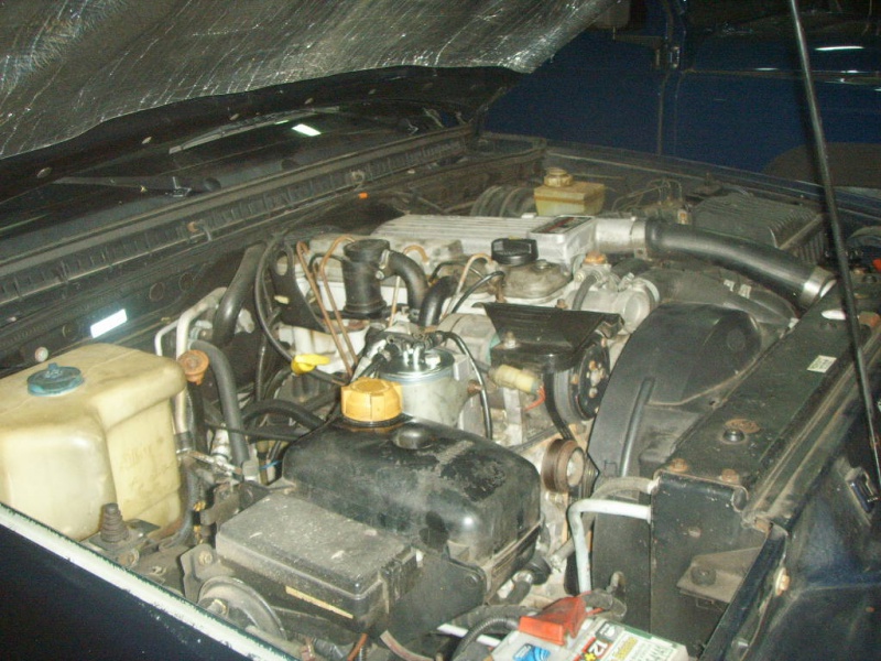

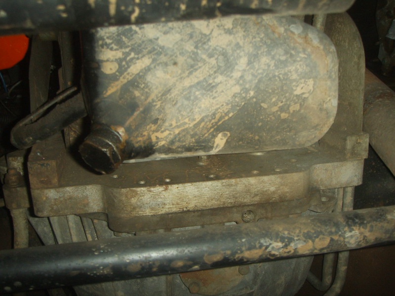

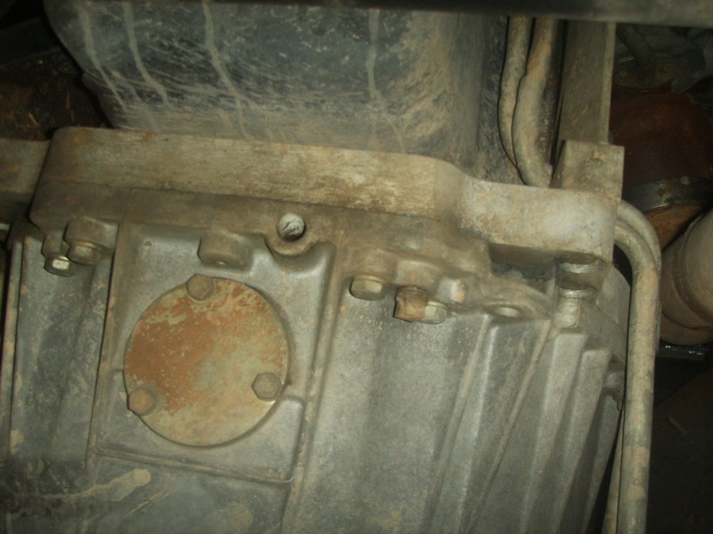

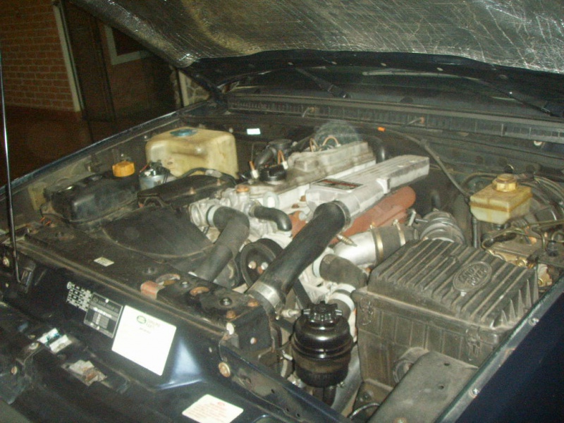

    Henrique, desculpe a demora mas estive fora de casa estes dias e só pude tirar as fotos agora a noite porém não ficaram boas pois teria que ser de dia colocar em um elevador para tirar as fotos melhor, não servem para muita coisa mas de qualquer jeito estou anexando algumas. Se precisar de mais fotos ou algo que possa ajudar é só falar.
    Sergio

    Olá Beto. Estamos aproveitando sim. Ela continua ótima.
    Quem fez a adaptação foi o antigo proprietário, lá no ES, não sei em que oficina, só sei que ele acompanhou bem de perto. Ficou nota 10, até agora depois de quase dois anos comigo continua ótima sem nenhum problema.
    Tenho algumas fotos e material da adaptação caso queira.
