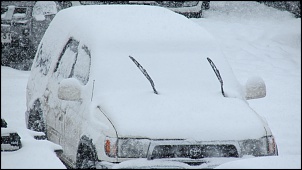

    Quanto ao carro virar o motor no frio, minha SW4 ficou literalmente embaixo da neve, mas pegou de primeira.
    Por isso, verifique as velas aquecedoras.
