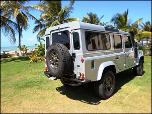

    algumas fotos dela. segunda posto fotos dela com pneus 285 e acessórios
    Defender 110 sonho realizado. AJUDA!!!!-sam_0128.jpg Defender 110 sonho realizado. AJUDA!!!!-sam_0129.jpgDefender 110 sonho realizado. AJUDA!!!!-sam_0130.jpgDefender 110 sonho realizado. AJUDA!!!!-sam_0120.jpgDefender 110 sonho realizado. AJUDA!!!!-sam_0121.jpg
