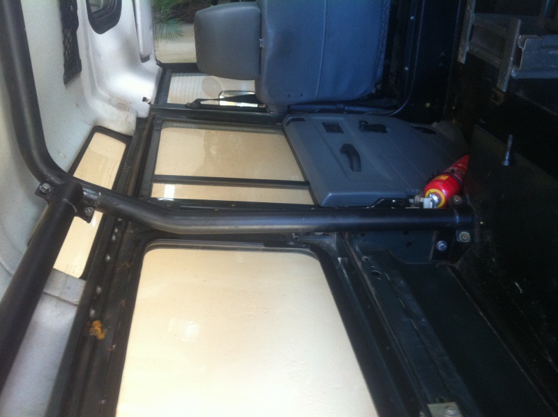

    Minha 110 veio com gaiola interna, não sei se é a do Antoalde mas de qualquer forma só um dos suportes tem apoio no chassi o resto é preso somente na lata... Chegando em casa eu posto algumas fotos para vocês terem idéia de como é.
    Abçs.

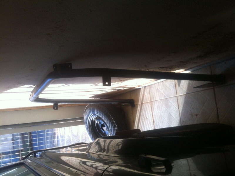

    Poxa...eu tava cogitando uma gaiola externa agora. Porque eu pensei...se a VTR tombar, a carroceria sofreria menos danos e seria o caso de consertar os amassados na gaiola (lógico que dependendo do impacto).
    Wald
    DEFENDER 90 CSW/2001 "AMORZÃO"

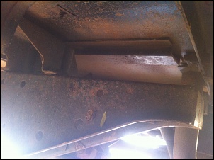

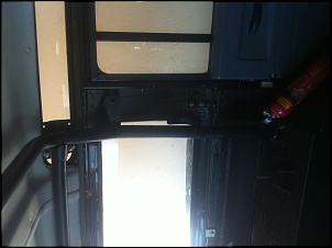

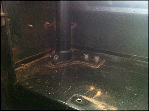

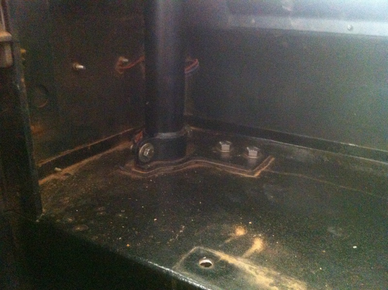

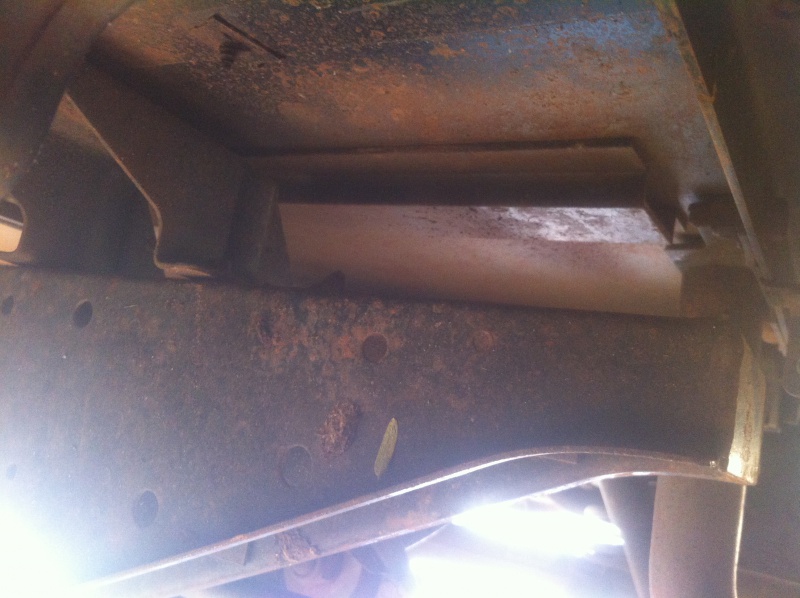

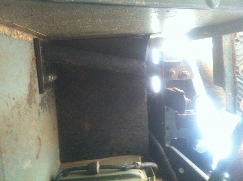

    Pessoal segue as fotos do meu Santo Antônio, ele é composto de três suportes mas como falei anteriormente só o traseiro esta fixo no chassi.
    Em relação ao intermediário pretendo fixa-lo nos suportes dos amortecedores traseiros, já o frontal a idéia é fixa-lo em uma aba do chassi que da suporte para o assoalho dos bancos traseiros.
    Além disso o intermediário e o frontal são fixados também nos suportes dos cintos de segurança.
    O único problema que eu tive é que foi necessário retirar os forros da parte traseira :/

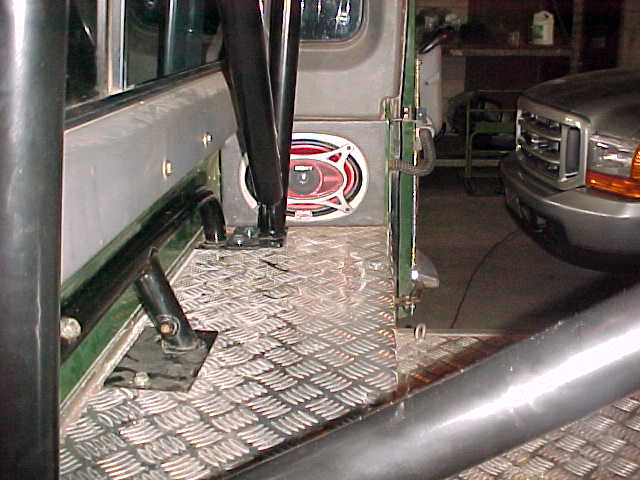

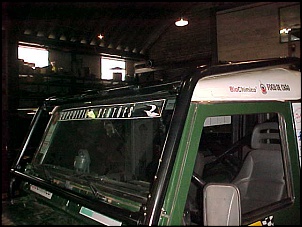

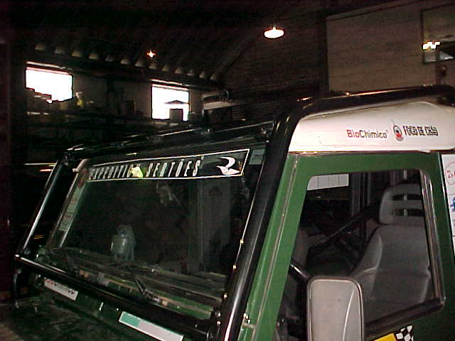

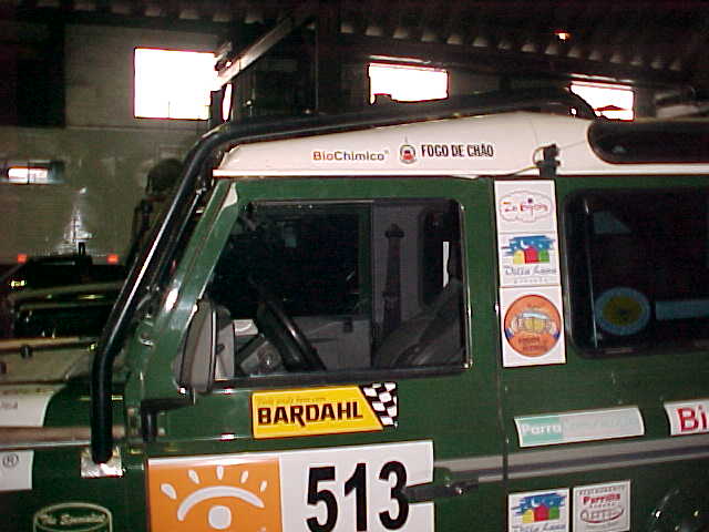

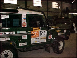

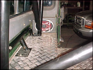

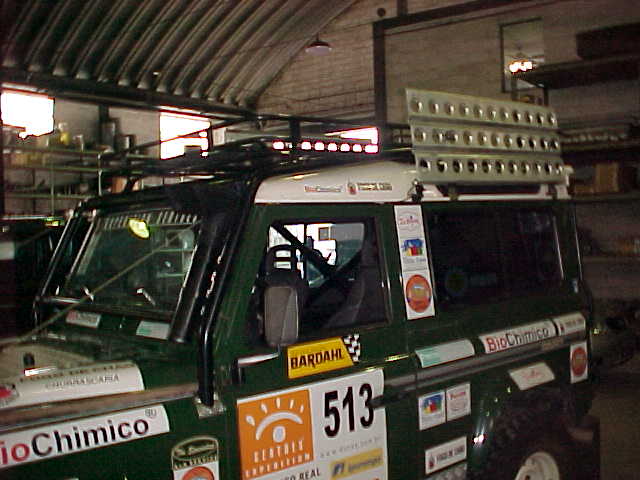

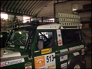

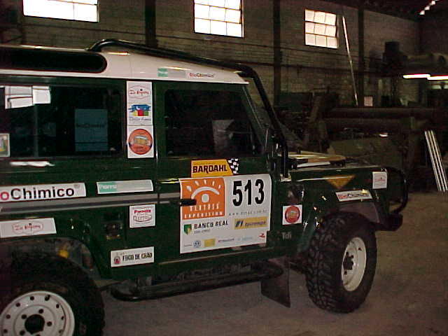

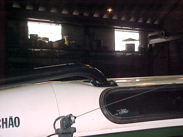

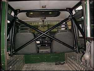

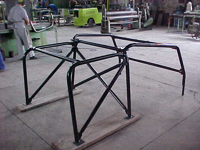

    Amigos, recebi a resposta do Jr da Antoalde e estou copiando e colando aqui com algumas das fotos, pq ele mandou muitas..
    Eu tenho interesse eu talvez 2 gaiolas, uma pra 110 e outra pra 130...
    "Boa tarde Sr. Rodrigo.
    Segue anexo fotos da gaiola Def. 90 completa (Aprovada FIA Anexo "J").
    Este é o modelo mais completo desconfortável, próprio apenas para rallye.
    Temos outras sugestões mais light e baratas.
    Os preços podem variar de R$3.500,00 até R$14.000,00.
    Estas gaiolas devem normalmente ser discutidas com o proprietário que vai nos adiantar qual a finalidade do veículo para chegarmos a um acordo sobre o nível de segurança que o mesmo vai precisar de uma gaiola(Roll Cage).
    Vcs podem ter uma boa noção sobre modelos de gaiola visitando o site da Safety Devices, uma empresa americana que é especializada em gaiolas.
    Atenciosamente
    Aldemar Junior
    011 5611 9420
    011 5611 6044
    011 9936 4873
    Email: antoalde@antoalde.com.br
    Site: www.antoalde.com.br"
