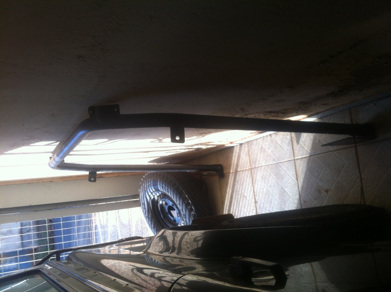

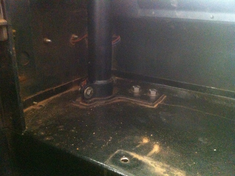

Pessoal segue as fotos do meu Santo Antônio, ele é composto de três suportes mas como falei anteriormente só o traseiro esta fixo no chassi.
Anexo 427232
Em relação ao intermediário pretendo fixa-lo nos suportes dos amortecedores traseiros, já o frontal a idéia é fixa-lo em uma aba do chassi que da suporte para o assoalho dos bancos traseiros.
Anexo 427233
Além disso o intermediário e o frontal são fixados também nos suportes dos cintos de segurança.
Anexo 427235
O único problema que eu tive é que foi necessário retirar os forros da parte traseira :/
Anexo 427236Anexo 427237Anexo 427238
