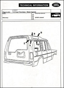

    Este link mostra todos os locais passíveis de infiltrações provenientes de fora. Cara montou um esquema bem legal e ilustrado. Vale a pena conferir e usar. No meu caso a infiltração é interna.
    Mark Hopkins - Water Ingress
    Sao varios esquemas. Segue um deles:
