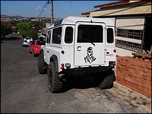

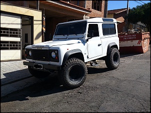

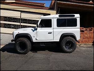

    Minha D90 ficou pronta/ajuda chave seta
    Configurações:
    amortecedores terrafirma prosport +2
    Calços +2
    bloqueio traseiro eaton detroit
    pneus BF mud 35"
    restante da mecanica está original.
    Preciso de uma ajuda sobre o chave de seta, coloquei uma novinha em folha, mas ela nao retorna automaticamente, me parece que falta uma peça entre a chave de seta e o volante, alguem sabe de alguma coisa a respeito? agradeço desde já!
