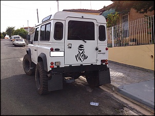

    O estepe "non ecxiste" haha, estou andando sem ele, quando for fazer uma viagem mais longa eu vou amarrar ele em algum lugar.
    Forte abraço.
    Miniaturas de Anexos Miniaturas de Anexos Minha D90 ficou pronta/ajuda chave seta-dsc_0153.jpg   Minha D90 ficou pronta/ajuda chave seta-dsc_0154.jpg   Minha D90 ficou pronta/ajuda chave seta-dsc_0155.jpg   Minha D90 ficou pronta/ajuda chave seta-dsc_0156.jpg   Minha D90 ficou pronta/ajuda chave seta-dsc_0158.jpg

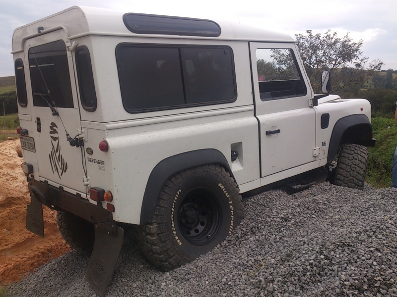

    1º teste da suspensão.
    Miniaturas de Anexos Miniaturas de Anexos Minha D90 ficou pronta/ajuda chave seta-dsc_0230.jpg   Minha D90 ficou pronta/ajuda chave seta-dsc_0229.jpg
