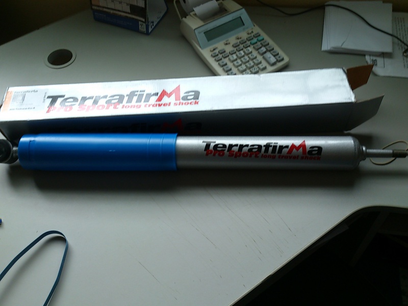

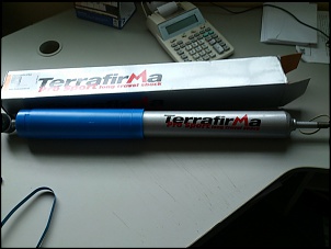

    chegou meus amortecedores, seguindo conselhos de um amigo meu, nao trocarei as molas, mas colocarei calços.
    teste de suspensao Defender-dsc_0044.jpgteste de suspensao Defender-dsc_0045.jpg

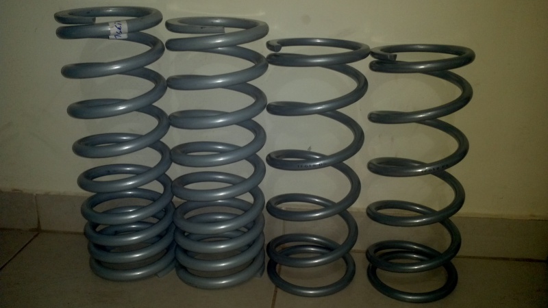

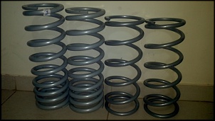

    Luiz,
    tô achando que essas "traseiras" vieram erradas mesmo. Não veio nenhum código nelas e ao contrário das dianteiras, não vieram na caixa. A princípio achei que era para não ocupar muito espaço, mas agora não sei direito.
    Olha a foto que tirei das quatro lado a lado. Na ordem da esquerda para a direita:
    "Suposta" mola traseira (motorista)
    "Suposta" mola traseira (carona)
    Mola dianteira (motorista)
    Mola dianteira (carona)
    Além do mais, a diferença de cor (pintura) entre as traseiras e dianteiras...
    Sei não...
    Wald

    Luiz,
    não entendi bem essa lista que vc mandou...isso seria apenas das molas originais né? pq essas molas são da TerraFirma e não achei esses dois riscos coloridos. O que eu sei pelo catálogo da Terrafirma (Terrafirma)
    A dianteira as especificações são (T018): Spring rate : 230 Lbf/in; Length: 390/380 mm (motorista/carona) ; Load 100kg
    A traseira as especificações são (T023v): Spring rate: 300-340 Lbf; Length: 420/410 mm (motorista/carona) ; Load 200kg
    Então...o que me intriga é que no site diz que essas especificações são para lift de 2" e para vtr que tenha bagageiro, quebra-mato e guincho. Aí vem eles e põe a mola mais "fraca" na dianteira se o peso todo (motor, guincho, quebra-mato) está na dianteira!?!?!? A não ser que eu tenha interpretado errado esses dados...

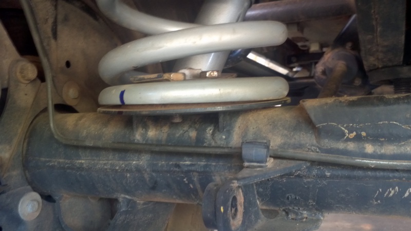

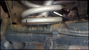

    Só pra dar uma atualizada e esclarecida pra galera.
    Coloquei as molas e suspensão TerraFirma (lift 2") e melhorou muito o conjunto. O carro ficou mais estável sem aquela sensação de "balanceio" da frente nas curvas. Vai um pouco, mas volta e fica firme. Apesar de todas as dúvidas quanto a posição e tipo de molas, consegui (na oficina) instalar as molas traseiras que eram a maior dúvida.
    Não me lembro da medida anterior, mas o lift não chegou aos 5cm (ainda bem...rs). Agora minha VTR tem na parte mais alto do bagageiro (atrás) 2,19m. Agora falta saber se eu vou ter coragem de entrar em estacionamentos que dizem que a altura máxima é 2,20m...
    Na hora de colocar as molas traseiras, eles não cabiam nos pratos, mas rodamos com elas e elas assentaram (a direita completamente e a esquerda faltou 01 (um) mm. Colocamos uma marca pra ver se ela não se movimenta e estou monitorando e aparentemente está firme. Segue as fotos (mola direita e mola esquerda respectivamente):
    teste de suspensao Defender-2013-05-02-09.23.28.jpgteste de suspensao Defender-2013-05-02-09.23.43.jpg

    Acho que com o tempo ela assenta. Detalhe do cano de fluido de freio... coloca ele na presilha que tem ali (2ª foto) pois se não corre o risco dele furar e ficar sem freio... não deixa eles soltos não. Já teve caso de gente que furou no Jalapão e teve que isolar o freio ate conseguir emendar o cano!

    Citação Postado originalmente por lucar Ver Post
    Opa!!!

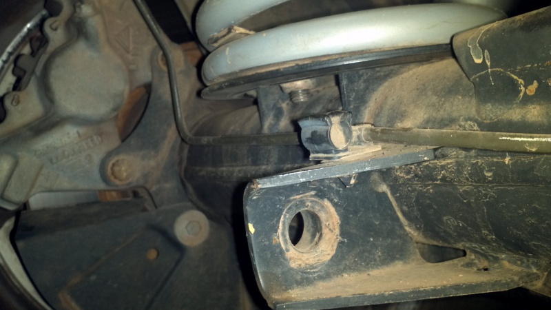

    Valeu Lucar, mas ali é uma presilha dupla. O caninho está preso na presilha de trás...fui lá verificar e tirei uma foto...
    Wald

    Que bom que estava preso... quando erguer o veiculo confere todas elas, não custa nada e pode evitar atrito e possíveis furos!
    Eu pensei em colocar este kit de molas e amortecedores... porém minha na minha garagem consigo entrar no limite. Troquei o pneu e passou por menos de 2 dedos... ufa... se não ia ter que murchar os pneus para guardar a viatura e encher ao sair (tenho compressor em casa e um posto de gasolina a menos de 50 metros de casa) imagina o trampo.
    Como voce disse aumentou 5cm... já não entraria mais. Até pensei em fazer uma vala do lado da Land para ter mais espaço, porém quero fazer um muro na frete de casa e aumentar mais 3 a 4 vagas na garagem ... aí farei direito e colocarei um portão grande! Já aproveitando para fazer meu barracãozinho para reformar as tranqueiras que eu compro por ai. kkk
