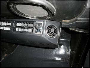

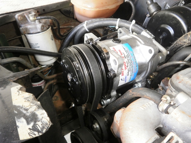

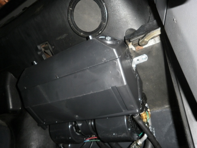

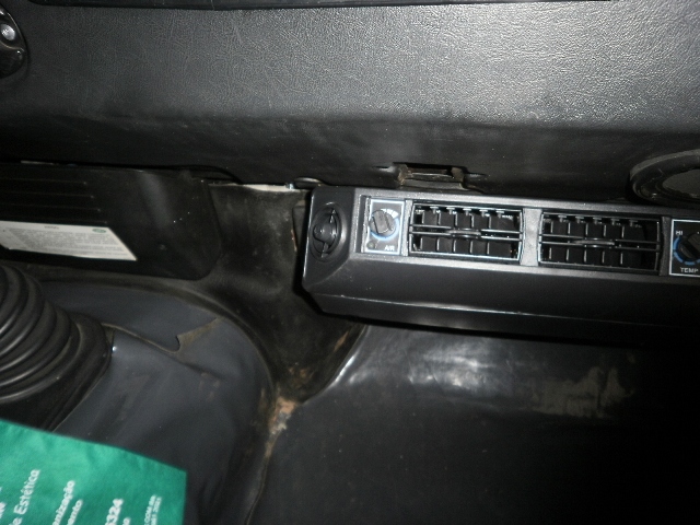

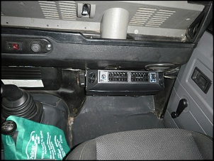

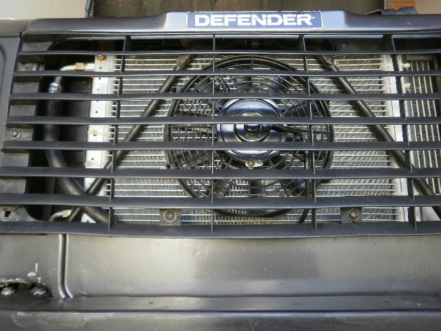

    Pessoal, boa tarde.
    Faz tempo que não posto nada aqui no Forum, embora não tenha deixado de acompanhar e consultar os assuntos tratados aqui periodicamente.
    Resolvi abrir um novo tópico, embora já tenha diversos sobre o assunto "ar condicionado", tendo em vista que consegui instalar o tão sonhado ar-condicionado na minha LAND. E por um preço decente.
    A questão de instalar um ar-condicionado numa Defender, até que não é problema, desde que se sujeite a pagar o que se pede pelos instaladores. Para instalar um ar numa Toyota gasta-se cerca de R$2.000,00, mas basta voce falar que é para uma Defender e o preço imediatamente sobe para R$5.000,00 ou R$6.000,00 .
    Daí, procura para cá, procura para lá, e acabei achando um anúncio no site OLX, sobre o kit para caminhonetes, aqui em Ribeirão Preto (SP). Consultei o vendedor se seria possivel instalar esse kit numa defender e ele me falou que sim, e que o preço seria o mesmo do anúncio, mais a mão de obra. OPA, aí é coisa de Deus....como dizem os caras do Pânico.
    Fui lá, vi os equipamento e mandei instalar. Ficou em R$2.400,00 completinho. Funciona muito bem, gela legal, todas as peças são novinhas. Até agora nada a reclamar.
    O anuncio está neste link: ar condicionado para veiculos pesados kit completo 12 e 24 volts.
    Não quero fazer propaganda de ninguem, mas é que o ar condicionado aqui na região faz uma falta danada. Então quem se interessar, entre em contato direto com o cara do anúncio que ele é muito prestativo.
    Pessoal, é lógico que não é o ar original da Land, mas a diferença de preço é absurda e cumpre bem o a finalidade de gelar o ambiente do carro, que é o que interessa.
    Quem já tiver a caixa evaporadora original, pode negociar com ele para por só a parte que vai lá no motor. Deve ficar um pouco mais em conta.
    Vou ver se consigo colocar umas fotos que tirei do ar instalado para voces terem uma noção melhor de como é que fica o equipamento.
    Geraldo.Ar condicionado para Land Rover DEFENDER 90 e 110-p2080664.jpgAr condicionado para Land Rover DEFENDER 90 e 110-p2080673.jpgAr condicionado para Land Rover DEFENDER 90 e 110-p2080674.jpgAr condicionado para Land Rover DEFENDER 90 e 110-p2080671.jpgAr condicionado para Land Rover DEFENDER 90 e 110-p2080672.jpgAr condicionado para Land Rover DEFENDER 90 e 110-p2080669.jpgAr condicionado para Land Rover DEFENDER 90 e 110-p2080666.jpgAr condicionado para Land Rover DEFENDER 90 e 110-p2080662.jpgAr condicionado para Land Rover DEFENDER 90 e 110-p2080665.jpgAr condicionado para Land Rover DEFENDER 90 e 110-p2080675.jpg
    Olá Geraldo, estou fazendo uma geral aqui na minha defender e como não tem ar cond, estou querendo colocar na minha, achei o kit barato, mas o condensador ficou num lugar muito ruim hein. Nao existe um condensador que fique no meio ?
    Usuário Avatar de Geraldo Forti
    01/01/2006
    Ribeirão Preto/SP
    60
    216
    Citação Postado originalmente por FabioDefender Ver Post
    Fábio, talves ele tenha outros condensadores, mas teria que ver com o vendedor.
    O Original da Land, não fica no meio também. Na verdade ele fica uma parte do lado do passageiro e outra do lado do motorista, correto?
    No meio do painel, na parte de baixo, não cabe de jeito nenhum. Uma opção seria puxar ele até a traseira dda Land e instalar no teto, bem acima da porta traseira. Mas neste caso ficariam todos cabos em mangueiras passados por dentro carro. Até vi isso com ele, mas ficaria em R$3.000,00 com esse tipo de instalação.
    Mas liga lá e fala com o instalador, quem sabe voce acham uma outra forma de colocar a peça.
    Valeu.

    Fábio esse kit é assim mesmo. O que pode ser feito, é colocar um condensador maior e instalar ele lá na parte traseira da Land, acima da porta traseira. Dái, se não me engano, o preço fica em torno de R$2.700,00.
    Ou então, voce pode comprar o condensador original usado, que sempre aparece vendendo por aí e colocar o restante do KIT novinho. Dái fica show.
    E espaço da Land, voce sabe, é muito limitado. Se não for um condensador original, não tem como colocar ele no meio do carro.
