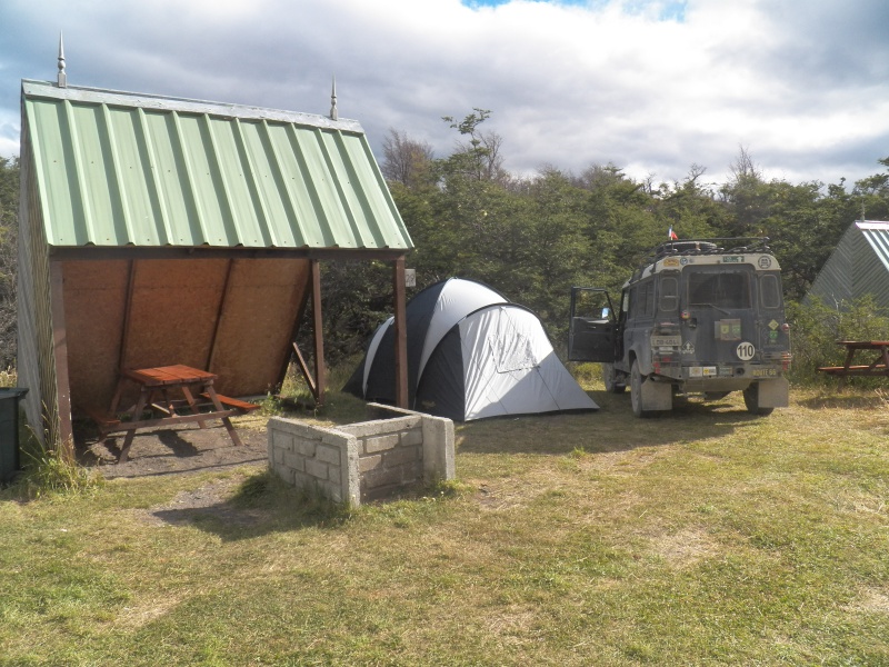

Veja a foto abaixo do camping de Torres del Paine - dependendo do clima e vento aconselho montar a barraca dentro do abrigo.
Anexo 435705
Wald, passei neste camping em Torres del Paine e conheci a estrutura...
Cada carro tem uma cabana dessa aí da foto e dependendo do clima vc acende a "lareira", encosta a viatura na entrada, etc. Show de bola a estrutura deles.

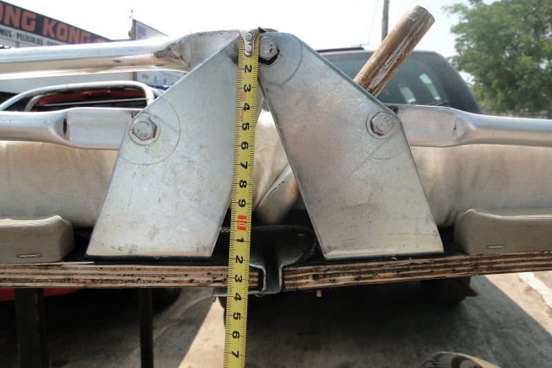

RAATS, desculpa a demora, a estrutura metálica eu fiz em metalon de 30mmX30mm e coloquei compensado de 10mm por cima, a articulação que faz a barraca fechar no meio fiz com uma chapa de 3mm de aço, e as três peças ,que sustentam o tecido da barraca em pé quando aberta, fiz em metalon redondo, eles vendem com a medida em polegadas e não lembro o valor mas da uns 15mm de diâmetro
cara eu tinha um desenho técnico com todas as medidas certinho mas não to achando, o tecido eu, já com a estrutura feita, coloquei as barras de sustentação do tecido uma a 90graus e as outras duas a 45 graus da base da barraca e fui medindo cortando o tecido e costurando na maquina
infelizmente não tenho muitas fotos do processo, tenho umas fotos aqui de como é feita a articulação, vê se ajuda
Anexo 436036Anexo 436037Anexo 436038
essas fotos sao de uma barraca CW que usei para tirar as medidas da articulação, não quero parecer prepotente mas achei a estrutura da minha bem melhor que da CW, já o tecido da CW é bem melhor pois não achei um equivalente para comprar, como sua esposa tem uma confecção você vai ter mais facilidade nessa parte
se for encarar o DIY me manda email que tento ajudar mais pedro.ribeiro.unb@gmail.com
