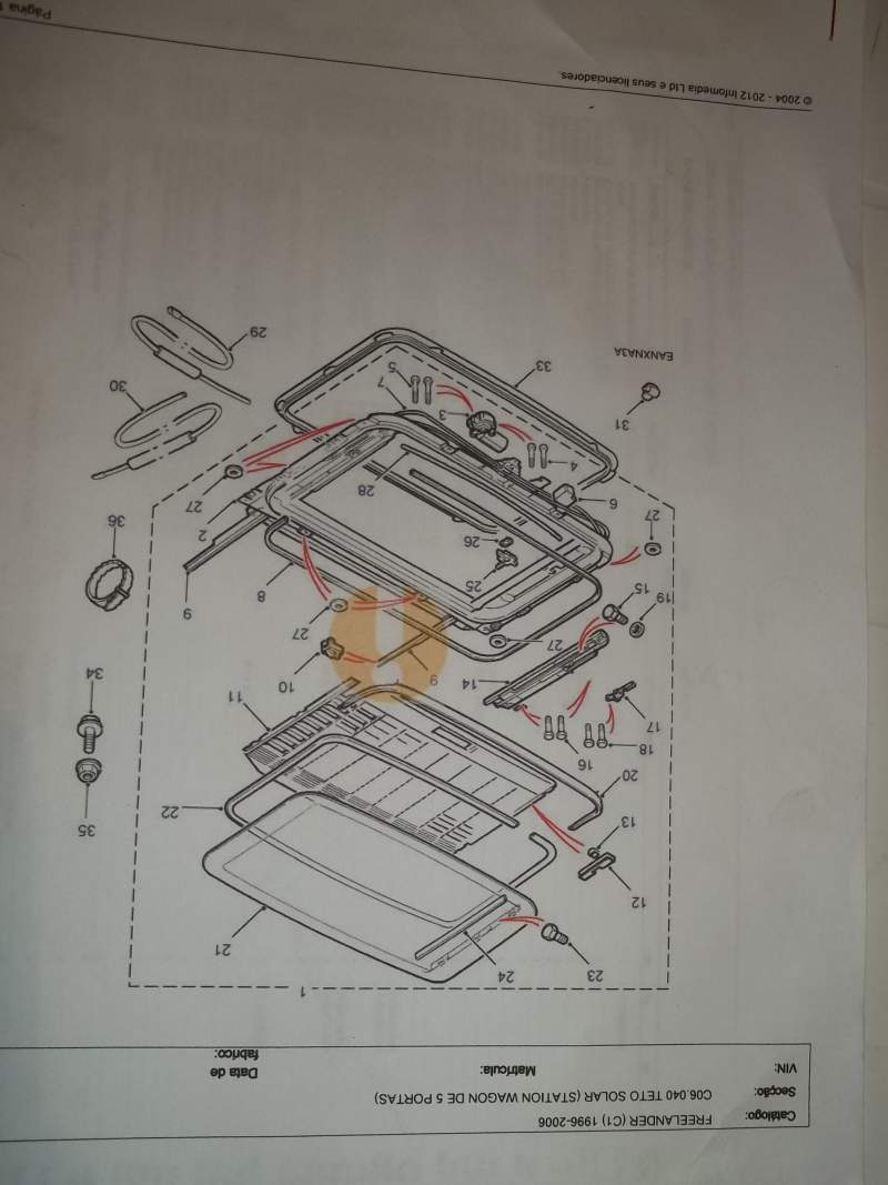

    Teto Solar FL2 AJUDA - Rio de Janeiro
    Boa tarde Sr. Marcelo. Vi que o Sr. postou no forum um problema com o Teto solar, estou com o mesmo problema. O Sr. poderia me indicar um lugar honesto onde eu possa levar o carro para ser verificado o teto solar aqui no Rio de Janeiro?
    Obrigado desde ja.
    Romulo.
    QUOTE=Marcelo Baptista;1875989]ai voces pode tirar uma idéa Anexo 397323Anexo 397327Anexo 397321[/QUOTE]
