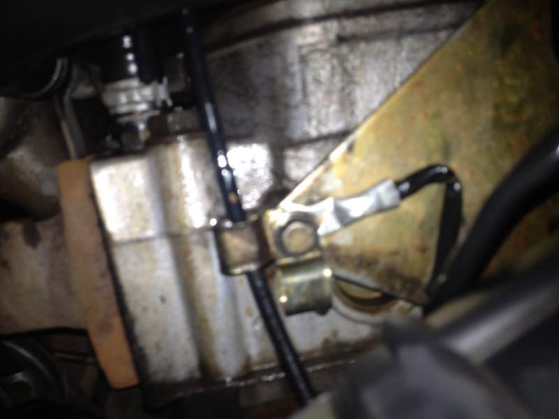

    Fiz a instalação :
    Faixa 70 a 85 graus celsius .
    Na estrada : 75
    Na trilha : 80 a 85

    Segue as fotos instalação do sensor de temperatura no cabeçote

    Muito bom, vou providenciar o meu. Passou o fio por dentro do painel???
    Parabéns.

    Exato pelo painel muito fácil de instalar .
    Meu próximo passo será o medidor de temperatura da água digital mesmo considerando que tenho o sensor de nível .
    Abraço e boa sorte !

    Hum...me interessei nesse "brinquedinho" tb...será que é essa a temperatura mesmo do motor? 80 a 85 graus? Achei baixa...

    Martins ,
    Boa Noite ,
    Como está na parte externa temos perda de temperatura e com certeza a temperatura é menor mas serve como um bom referencial .
    E o investimento não foi alto R$80,00 .

    Só se atentar que o distribuidor alega que a precisão é de 5ºC para mais ou para menos, portanto pode variar até 10ºC e não 5ºC como foi dito acima. O distribuidor diz 5ºC para mais ou para menos... O bom é que ele tem alarme visual para mais de 100ºC então o máximo que o motor chegaria é 110ºC pouco acima do recomendado. Pode ser muito útil!
    Esse da mesma empresa tem precisão de 1ºC (http://produto.mercadolivre.com.br/M...visual-12v-_JM)
